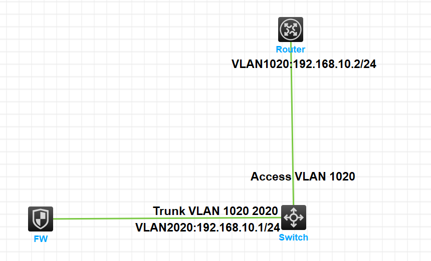

交换机配置VLAN1020,VLAN2020,其中interface vlan2020存在IP地址,通过旁路防火墙访问路由器互联地址能通,在能通的情况下交换机添加一个空配置的interface vlan 1020后互联地址不通,仅交换机能学习到路由器的ARP,旁路防火墙为二层透传虚拟交换机模式。
 port link-mode bridge
 port link-type trunk
 undo port trunk permit vlan 1
 port trunk permit vlan 1020 2020
 port access vlan 1020
interface Vlan-interface2020
 ip address 192.168.10.1 255.255.255.0
两个v不同vlan肯定不通。交换机再加一个1020的地址就通了
回复zhiliao_G5uM1:
vlanif在交换机上,交换机直连路由器 vlan过不去
zhiliao_sEUyB 发表时间:2022-12-02 更多>>
能通vlan标签由旁路防火墙进行更改,就是在原来能通的基础上,添加了一个VLANif1020后就不能通了。
zhiliao_G5uM1 发表时间:2022-12-02
回复zhiliao_G5uM1:
