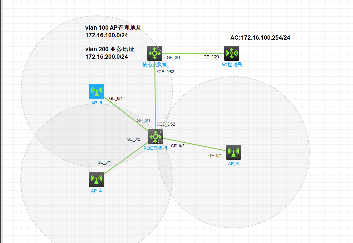

无线控制器,本地转发
2022-12-02提问
  • 0收藏,2323浏览
拓扑如下。我现在要实现本地转发。我有三个AP。apcfg.txt 文件怎么写?
POE交换机接 AP的端口。是access还是TRUNK。如果是ACCESS的话,VLAN是100吗?
接入口配置trunk 本征vlan是管理vlan。
vlan100的话业务不通

看是本地转发还是集中转发,如果是集中转发无需调整,POE可以为access vlan 管理100;
本地转发需要ap的map文件为:
int g 1/0/1
port link-type trunk
port trunk permit vlan 200
POE交换机需要为trunk,pvid为管理vlan 100,同时放通管理和业务vlan
int g 1/0/1 这端口AP的端口吧
