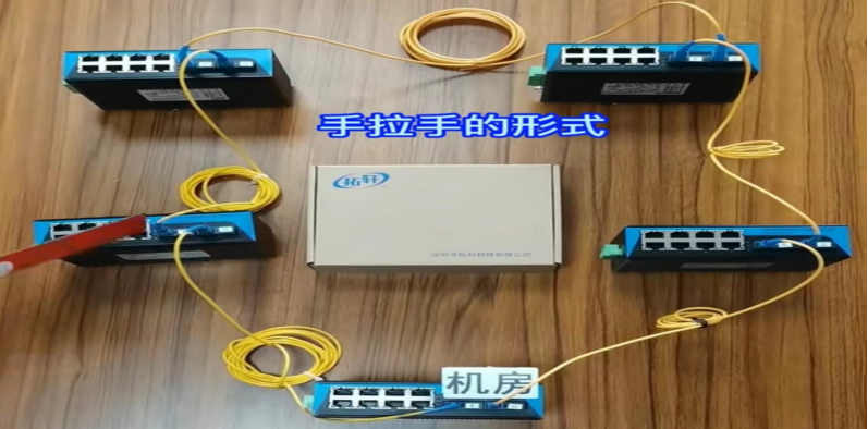

向这样的组网方式   机房这台是汇聚三层交换机  手拉手接入的是汇聚     底下连接摄像头
接入交换机需要配置吗
汇聚这台交换机配置IP地址如何实现他们通 数据的上传?

这个没有环么?
还需要做其他配置才能通吗

默认MSTP

哈哈,我最近在研究这个,可谓是深有体会
1、H3C的工业交换机,首先自己组环,用RRPP
2、环如果外联,使用其中一台上联即可
3、如果要双上联,线确保交换机支持堆叠,堆叠之后加入环,再链路聚合上联
另外补充一下,主流的工业交换机:moxa、西门子、思科
