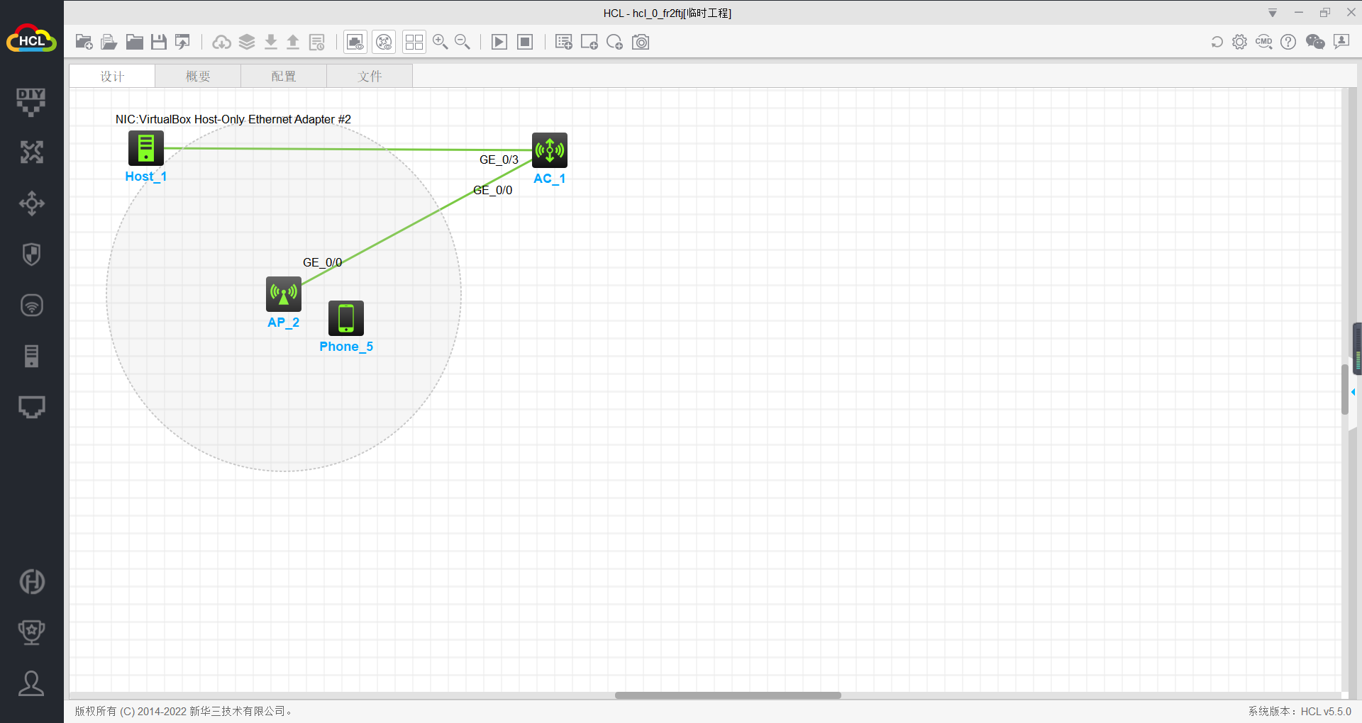

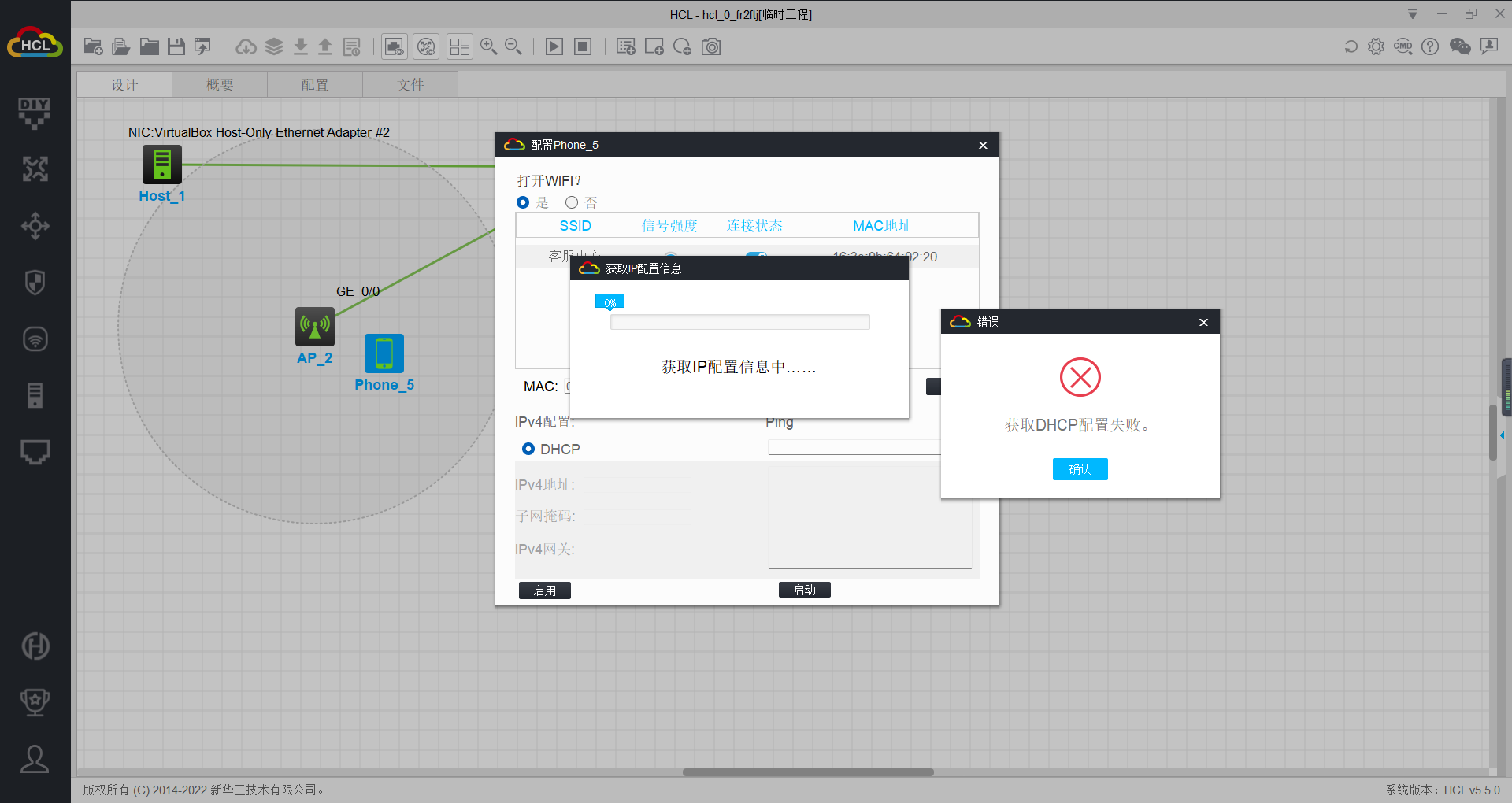

模拟器用无线设备  ap正常上线   ssid也正常下发 手机设备连接ap时客户端显示DHCP配置失败 获取不到

重启以下试试
已重启还是不行

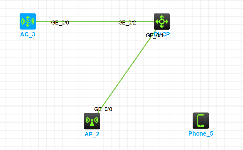

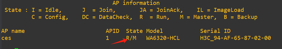

你好,我的AC看到ap上线了,但是没有你的呢样出现信号范围的圆圈是哪里问题
回复zhl188:
这个是进入默认的AP组里配置,AP组下的所以AP就相当于批量配置了 wlan ap-group default-group ap-model WA6320-HCL radio 1 radio enable service-template 1 vlan 30 radio 2 radio enable service-template 1 vlan 30
zhiliao_f3R5ho 发表时间:2025-02-26 更多>>
AP无线频段没开

命令是啥
zhl188 发表时间:2025-02-26
回复zhl188:
