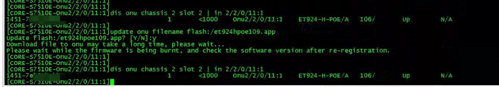

ftth下批量升级没反应,单台升级也没反应,昨天下午批量升级到现在,没有一台显示是109版本,怎么排查

可能是升级文件不匹配
【使用指导】
在OLT端口视图下执行此命令,可以升级该OLT端口下所有已创建ONU端口对应的ONU;在ONU端口视图下执行此命令,则仅升级该ONU端口所对应的ONU。
配置升级OLT端口下的所有ONU后,如果新上线的ONU所对应的端口在升级命令配置之前已创建,则直接升级(当然,和升级文件不匹配的ONU是不能升级成功的)。反之,如果对应ONU端口在升级命令配置之后创建,则不升级。
在OLT端口或ONU端口视图下配置本命令后,升级命令会下发到对应的ONU端口。
·     如果该ONU端口对应的ONU在线且和升级文件匹配,则直接进行升级;
·     如果该ONU端口对应的ONU在线但和升级文件不匹配,则不能成功升级;
·     如果该ONU端口对应的ONU不在线(ONU端口未绑定任何ONU或已绑定ONU扩展OAM连接未成功建立),则待其上线后再对其进行升级操作。
看这个没问题,如果不行可能要找工程师收诊断看了

http://www.h3c.com/cn/Service/Document_Software/Software_Download/EPON/Catalog/H3C_ET/ET924-H-POE/?CHID=471766&v=612 看了ET924-H-POE固件地址,没错吧,下载了109版本
