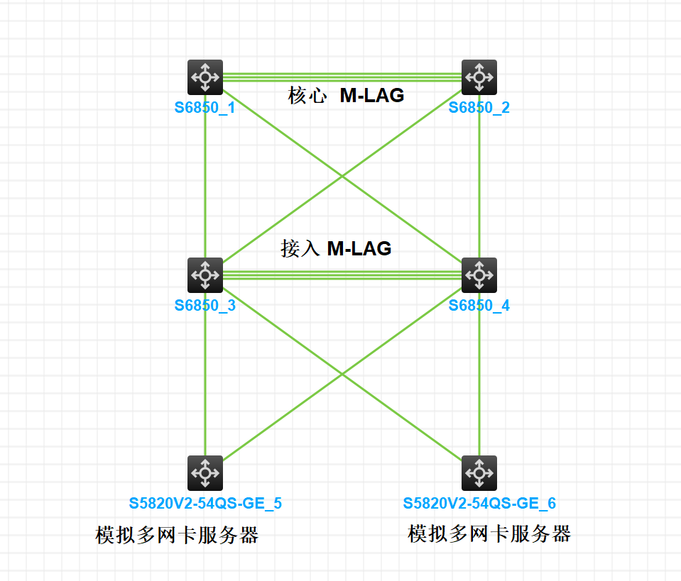

麻烦问下 这类场景,核心 层M-LAG 下联至 接入层的接口是成员接口,那么接入层设备(M-LAG)用来上联至核心层的接口 需要配置为成员接口吗,还是就保证二层可通就行了,本案例 网关都在核心上

现在核心是配置好的,已经是M-LAG了,接入层是6850-3和6850-4(按客户要求也要配置M-LAG),5820是为了模拟服务器的,实际环境是中兴的服务器,现在不知道 6850-3和 6850-4 上联的接口是否要配置成成员接口
Cvemiw ⁹ 发表时间:2022-12-04

需要的
rxb 四段
核心与接入之间的四个接口M-LAG成一个逻辑链路
