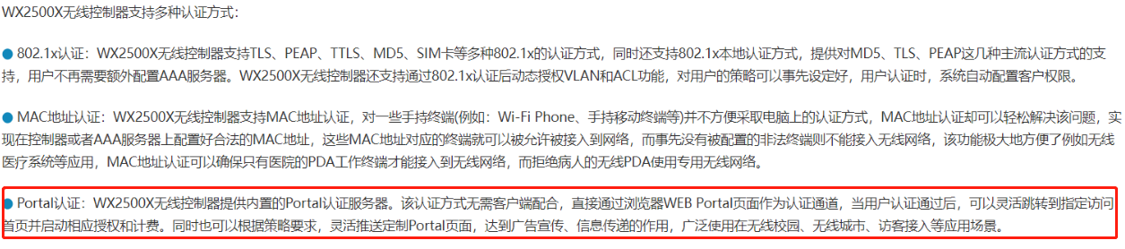

这个portal认证怎么完成,没在指导手册中找到相应配置。
AC版本 :WX2500X-CMW710-R5612
认证地址为AC管理IP 以127.0.0.1代替
就是本地portal认证,参考1.39.5:
https://www.h3c.com/cn/d_202207/1646536_30005_0.htm?share_token=666395d2-d4e9-41f5-963b-08ec7d577b01&tt_from=copy_link&utm_source=copy_link&utm_medium=toutiao_android&utm_campaign=client_share
就是本地portal认证
需要配置的
zhiliao_sEUyB 发表时间:2022-12-04 更多>>
WEB页面中有这个选项吗,在做前期实施准备,没能进到设备中查看,手册中也没有提及到。
