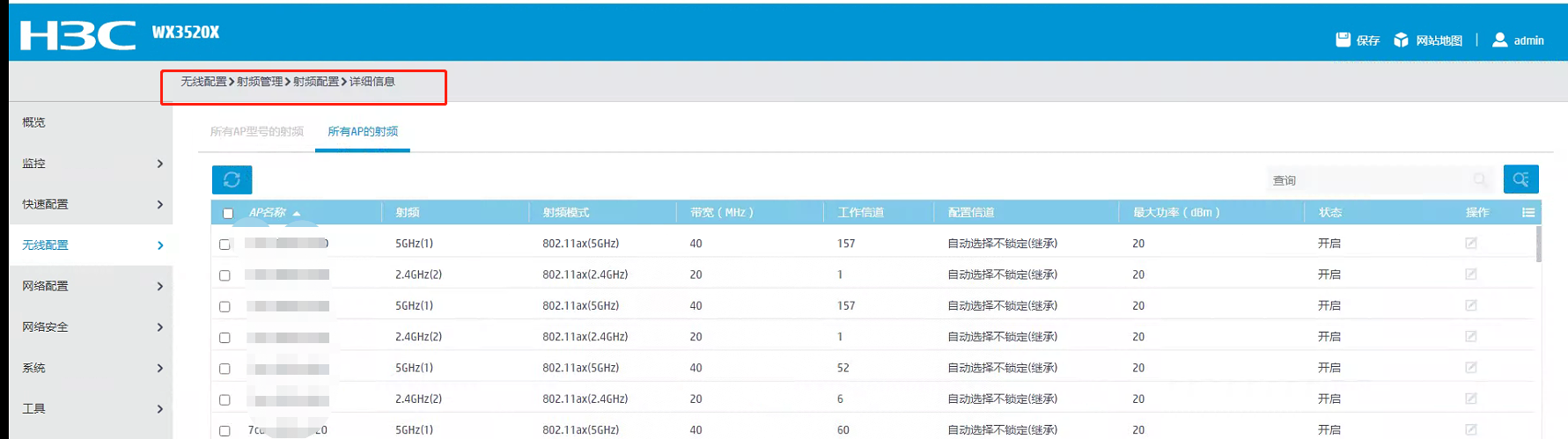

(1)     在导航栏中选择“射频 > 射频设置”,进入射频的配置页面,如下图所示。
图1-8 锁定信道
(2)     在列表里找到需要锁定信道的AP名称及对应的射频模式,选中复选框。
(3)     单击<锁定信道>按钮锁定该射频的信道。
需要注意的是:
·     设备在使用自动选择信道模式的前提下,信道锁定功能才能起作用。自动选择信道模式的配置请参见“1.4.1  射频参数设置”。
·     先锁定信道后再开启射频,设备会自动选择最优信道,然后锁定该信道。
·     一旦在信道上检测到雷达信号,即使信道已经处于“锁定”状态,也要立即切换信道,切换后新信道仍然会被锁定。
·     如果先锁定信道,后开启信道调整功能,由于信道已经处于“锁定”状态,信道调整功能不会运行,所以在开启信道调整功能前,请确保信道处于未锁定状态。如果先开启信道调整功能,后锁定信道,最后一次调整的信道将会被锁定。关于信道调整功能的介绍,请参见“1.2.1  信道调整”,关于信道调整功能的配置,请参见“1.7.3  参数设置”。
什么型号,WX系列,点击右侧操作可以进行修改:
