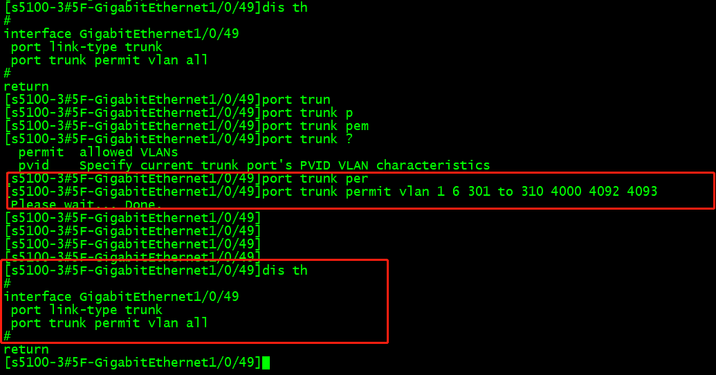

H3C交换机无法修剪vlan
2022-12-05提问
  • 0收藏,2077浏览
对端也是permit vlan all  也是无法修剪

因为已经放通所有vlan了,所以再去放单独的tag,都是包含在内的。要么先undo permit vlan all,要么先修改为Access再修改为trunk,再去放通单个的vlan tag
明白了 谢谢!

我可以单独undo permit vlan 1 然后再去修剪吗,undo all的话怕网络中断
网络小白 发表时间:2022-12-05
可以啊,如果只是禁用vlan1,直接undo permit vlan 1
筱坏 发表时间:2022-12-05
回复筱坏:
禁用vlan1 后,除了vlan1,其他网络应该还正常吧?然后也可以修剪了?
回复网络小白 :
禁用vlan1,其他都是放通的。如果想只放通那几个的话,调整会断网的,就是要么undo放通所有,要么改Access再改回来
筱坏 发表时间:2022-12-05
明白了 谢谢!

你得删除了允许所有的vlan再去添加固定的vlan,
不可以 删掉命令就是会掉
Faker丶 发表时间:2022-12-05 更多>>
不可以 删掉命令就是会掉
粉丝:7人 关注:6人
先把端口default,再允许对应的vlan
网络小白 发表时间:2022-12-05 更多>>
粉丝:16人 关注:2人
undo port trunk permit vlan  1 10 to 100
