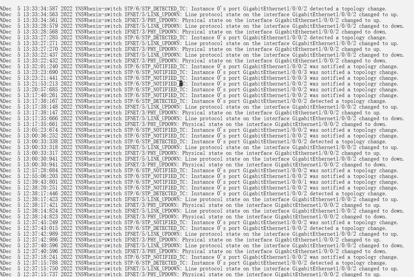

突然断网抓取的日志,有人帮我分析下嘛?

核心交换机G1/0/0/2 汇聚交换机G1/0/24端口闪断。
检查一下接口收发光。错包等,最好是换个模块或者线缆。换完之后观察一下,是否还有闪断现象。
粉丝:5人 关注:5人
端口频繁down up 链路不稳定
[H3C]display transceiver manuinfo interface //查看光模块生产厂家信息
 [H3C]dis transceiver interface GigabitEthernet 1/0/1 //查看光模块的信息
 [H3C]dis transceiver diagnosis interface GigabitEthernet 1/0/1 //查看光口的收发情况
 [H3C]dis transceiver alarm interface GigabitEthernet 1/0/1 //查看光口的告警信息
物理接口down的日志
