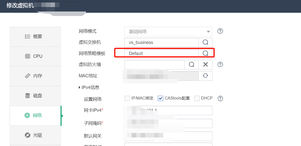

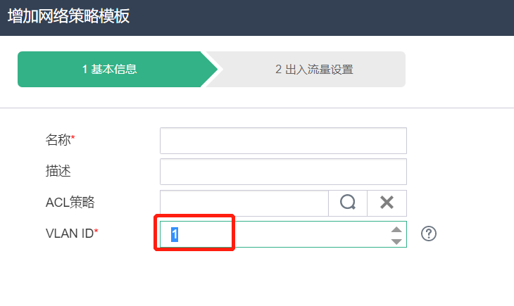

新建了一套CAS虚拟化系统,物理主机只有一组业务网口,但是虚拟机需要有多个不同的ip网段,这个时候在新建虚拟机的时候该如何配置网络策略模板呢?
比如有192.168.100.0/24 和192.168.200.0/24两台VM主机,分别对应外面物理交换机的vlan100和vlan200
那这个时候,新建虚拟机的时候,网络策略模板还有虚拟交换机(因为只有一个业务网口,所以只有一台虚拟交换机)改如何配置呢?
物理交换机端口配置trunk,放通对应的vlan。
CAS这边创建网络策略模板,模板里填写对应的vlan号。应用到所对应的虚拟机即可。

这样测试过,如果虚拟交换机不做配置,不通
zhiliao_33On2 发表时间:2022-12-05
这样配置单个vlan可以,但是如果多个网段就会有一个不通,只有默认vlan策略的可以通

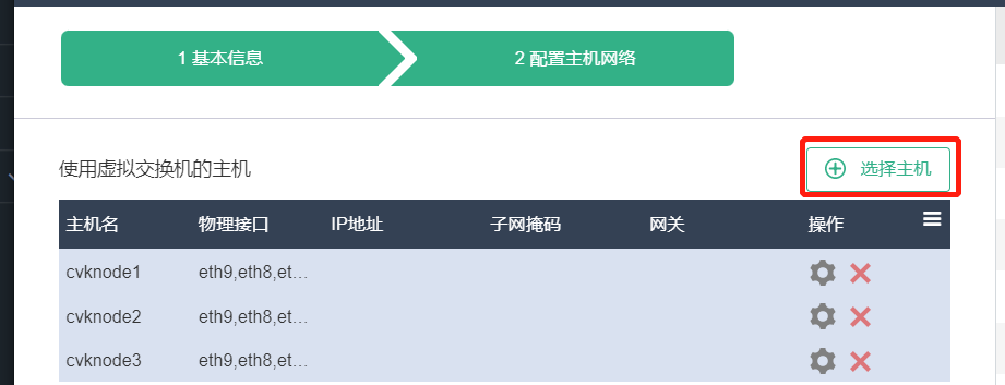

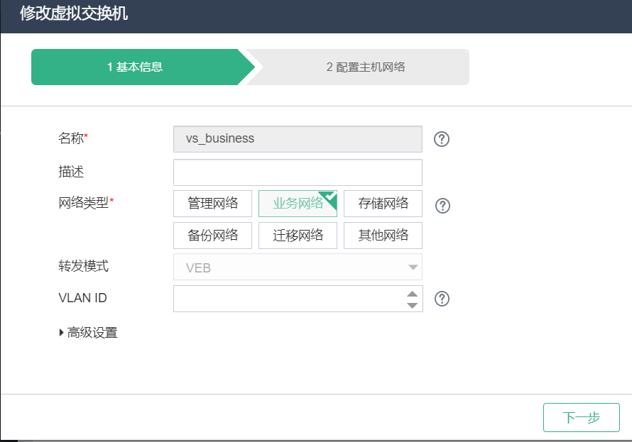

1、业务网口可以配置晟虚拟交换机,虚拟机交换机的基础上可以划分不同的虚拟机端口组
2、通俗一点就是虚拟交换机也是可配的,可以划vlan
没有找到有划分虚拟机端口组的地方呢
zhiliao_33On2 发表时间:2022-12-05 更多>>
没有找到有划分虚拟机端口组的地方呢
