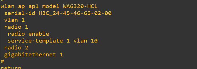

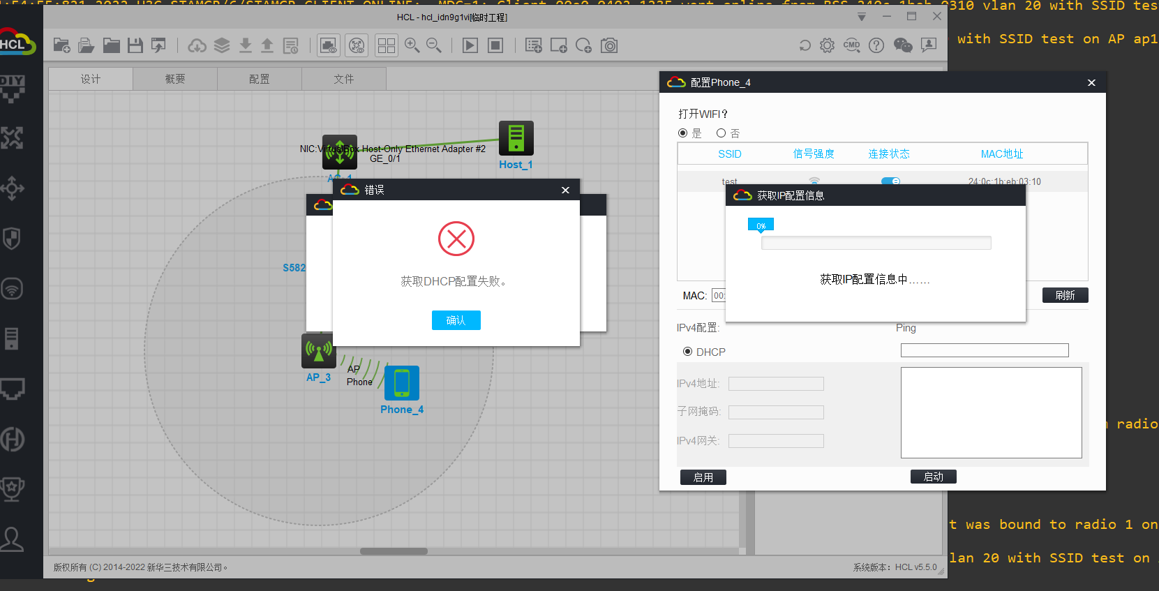

拓扑如图所示
交换机作为二层交换机  上联trunk 下连access
ac作为dhcp server   网关所在地

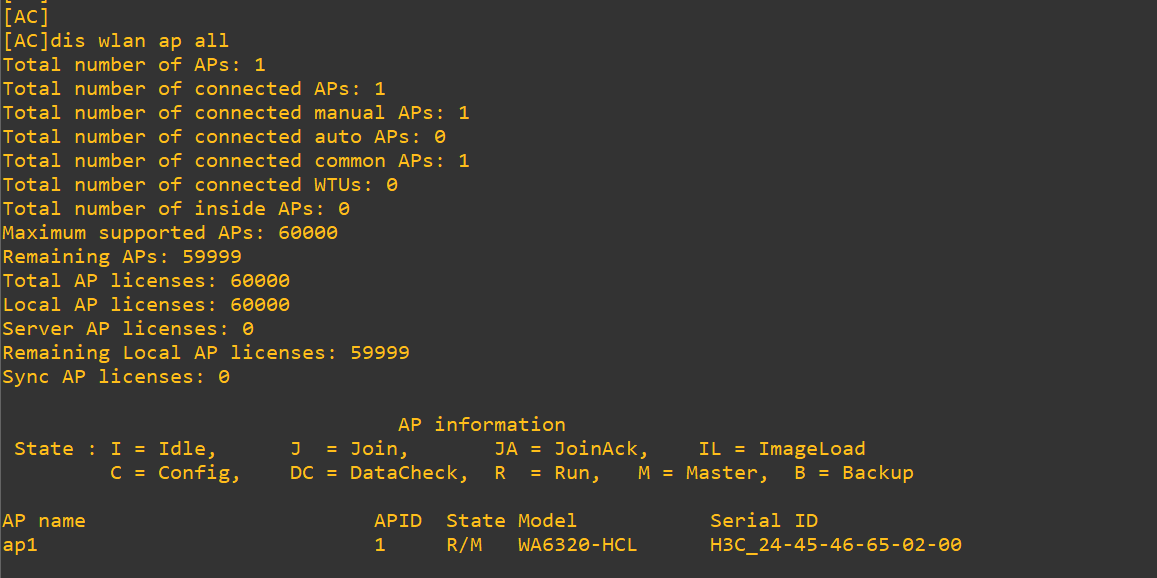

ap能够正常上线

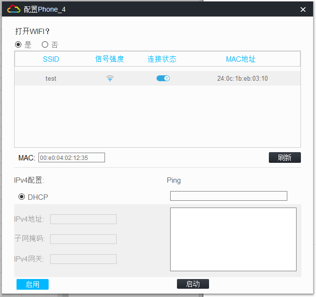

终端这里显示是已连接吧!!!! 好像是

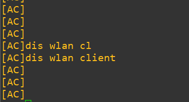

但是在ac上看不到终端信息
终端也是获取不到IP地址

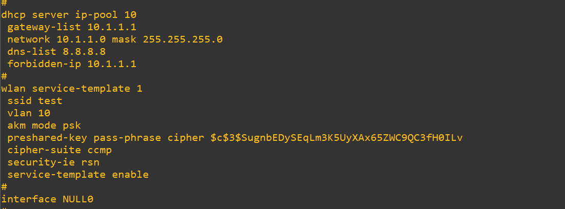

ac上创建了服务模板   也绑定到了radio 上开启了
请问这可能是什么原因呢
现在模拟器phone获取IP就是不太稳定,可以重启试试。或许下次更新能解决此问题

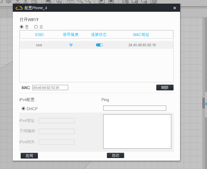

🤔模拟器能做ap了吗?按照正常排查方式,PC手动写个ip,然后看看终端连上无线没,如果连上了,ping下网关通不通
那就应该是bug把做了好几次都是这样

只能动态获取地址

那就有可能是hcl的bug吧,保存配置了关闭模拟再开了试试

那就应该是bug把做了好几次都是这样

模拟器bug
