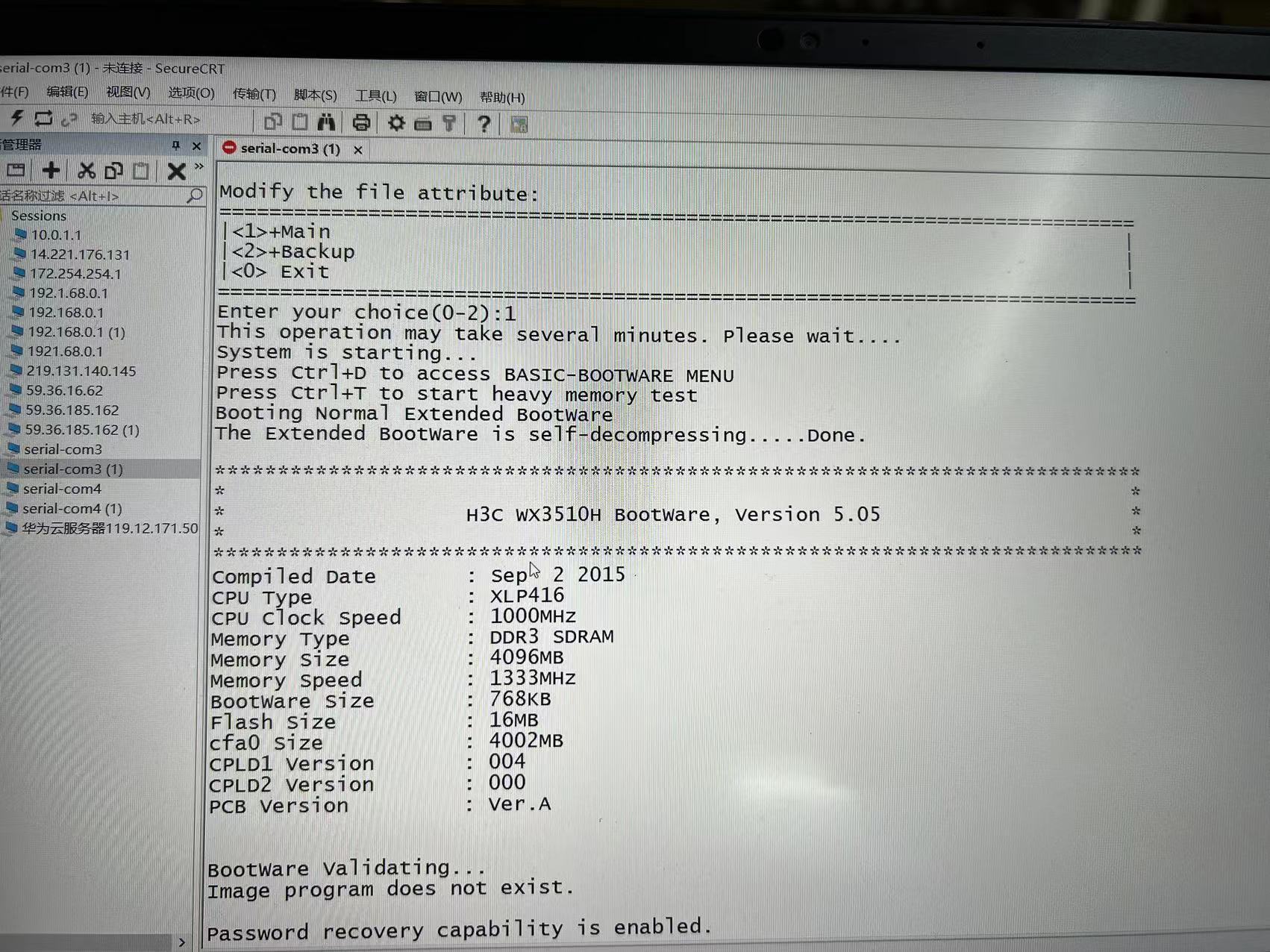

WX3510H设备boot升级显示Image program does not exist.
2022-12-06提问
  • 0收藏,2647浏览

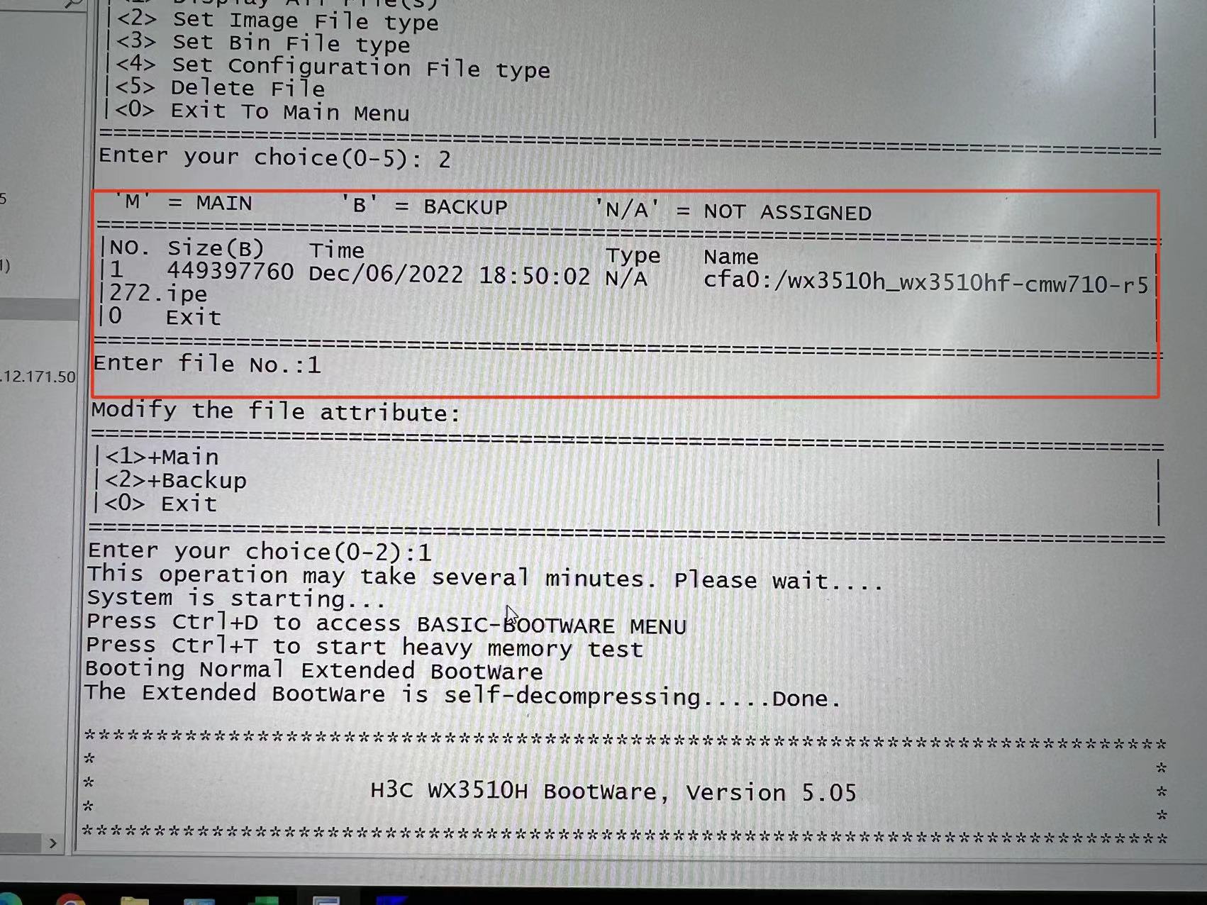

已经把文件上传到了设备内,指定启动也是显示Image program does not exist.。用在boot直接用tftp升级也是显示Image program does not exist.。有没有什么办法解决吗
老版本文件已经删除了,无法恢复,有没有什么办法可以进vrp系统

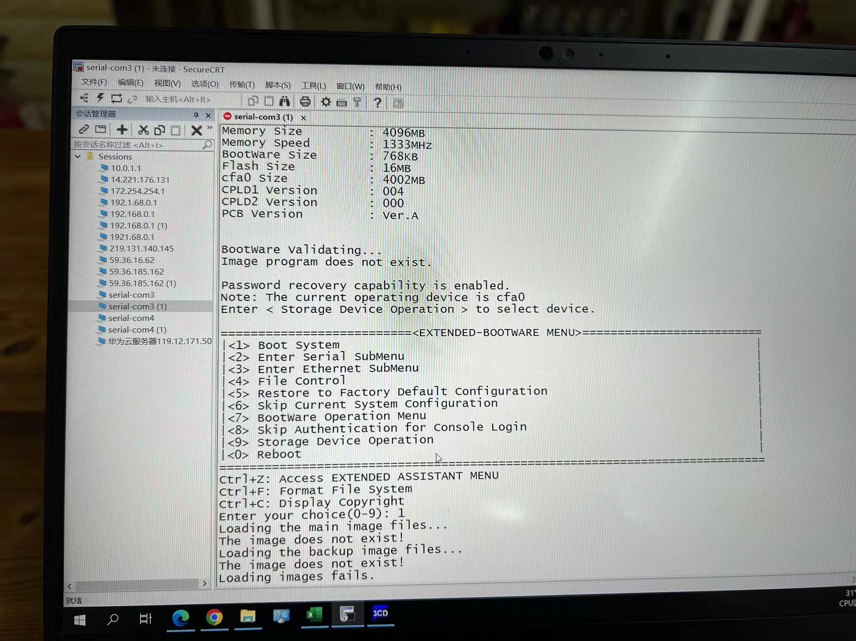

镜像文件不匹配或者文件损坏
你下的这个版本太老了,用这个版本吧
https://www.h3c.com/cn/d_202212/1730815_30005_40.htm
新版本已经下载上传过了,还是显示这个报错,所有选择了一个老的版本测试还是不行

这是没找到文件,tftp路径有问题吧,vrp系统进不去,不行只能换了

已经解决了,是版本文件问题,新版本文件(可以在官网下载的),都不能升级,升级回老版本就可以了
