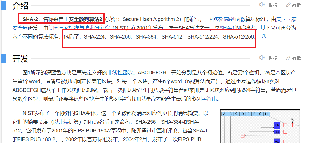

总部是华为路由器,分公司全是华三设备,采用ipsecvpn互通,现在分公司f100_c-g2,不支持sha2-256算法,请问华三有采用sha2-256算法的设备吗,谢谢了,图中是总部的vpn设置图

你选sha256就行了,sha2-256和sha256是一个意思。

没有,可以用sha1和md5
