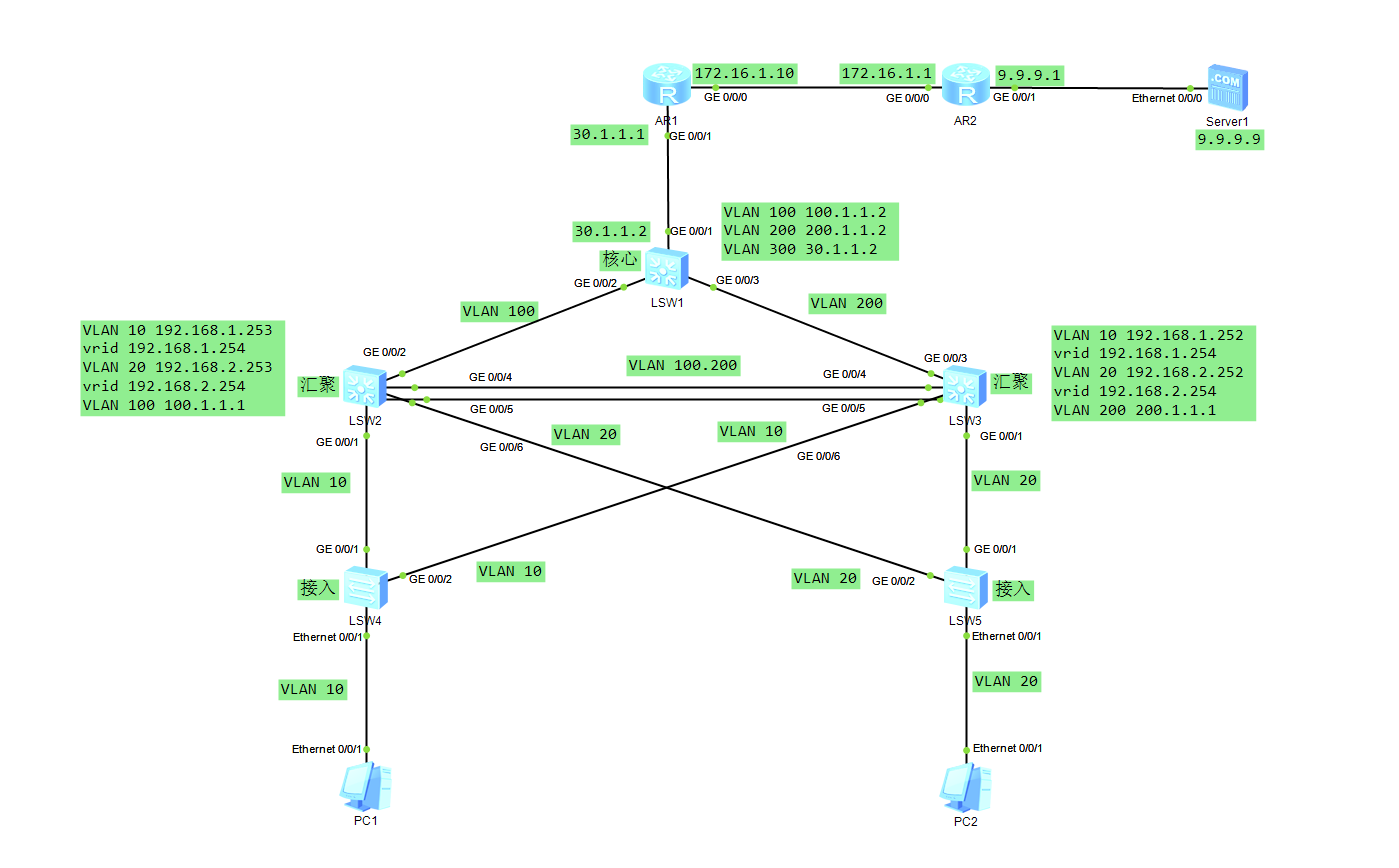

内网访问外网各位大佬帮我看看是不是哪里配置错了
2022-12-06提问
  • 0收藏,1955浏览
段
粉丝:人 关注:人
网关配置在汇聚层,汇聚层还配置了VRRP+MSTP+OSPF+链路聚合,核心层与汇聚层之间用OSPF来连接,核心层与路由器也用OSPF来连接,但是PC只能访问到172.16.1.1 访问不了 9.9.9.9,各位大佬帮我看看是不是哪里配置错了
核心层我的配置是这样,
int g0/0/2
port default vlan 100
int g0/0/3
port default vlan 200
qu
int g0/0/1
port default vlan 300
qu
int vlan 100
ip address 100.1.1.2 24
int vlan 200
ip address 200.1.1.2 24
int vlan 300
ip address 30.1.1.2 24
qu
ospf 1 router-id 10.3.3.3
area 1
network 100.1.1.0 0.0.0.255
network 200.1.1.0 0.0.0.255
network 30.1.1.0 0.0.0.255
qu
路由器R1配置是这样
int g0/0/0
ip address 172.16.1.10 24
 int g0/0/1
ip address 30.1.1.1 24
qu
ospf 1 router-id 10.4.4.4
area 1
network 172.16.1.0 0.0.0.255
qu
acl 2000
 rule 5 permit source any
 q
nat ad nat address-group 1 172.16.1.5 172.16.1.8
int g0/0/0
nat outbound 2000 address-group 1
qu
ip route-static 0.0.0.0 0.0.0.0 172.16.1.1

你要在AR1上的ospf视图引入默认路由
上面ospf 1 default-route-adverise这个
奔跑的小马 发表时间:2022-12-12 更多>>
ospf是有两个区域对吧
奔跑的小马 发表时间:2022-12-07
你说的要在AR1的OSPF视图引入默认路由,是怎么写呢
发表时间:2022-12-07
你应该核心跟汇聚和路由器跑两个区域的ospf 然后在r1的ospf视图引入默认路由,这样就可以了,不用指静态了
具体怎么配置呢,可以给我命令吗
发表时间:2022-12-07

是不是汇聚上没有往上的四个0的路由呀
回复:
那就tracert一下,看到哪不通了
zhiliao_riFJI9 发表时间:2022-12-07 更多>>
在汇聚层上配置 ip route-static 0.0.0.0 0.0.0.0 30.1.1.2吗

AR2上面需要写回程路由。 ip route-static 0.0.0.0 0.0.0.0 172.16.1.10
运营商网络的情况下,172.16.1.10 正常配置完互联之后是可以ping 通 服务器的。因为他们之间有路由,你现在172.16.1.10 能通服务器,但是下面的pc 不可以,因为AR2 没有对应的路由表项,所以要写回程 你可以试试在AR2配置ip route-static 192.168.1.0 255.255.255.0 172.16.1.10 就可以了
慢节奏 发表时间:2022-12-07 更多>>
R2上不是只配置IP就可以了吗,R2我是模拟运营商的,因为正在运营商我们没办法配置回程路由呀,所以这里我也没有配置
发表时间:2022-12-07
慢节奏 发表时间:2022-12-07
