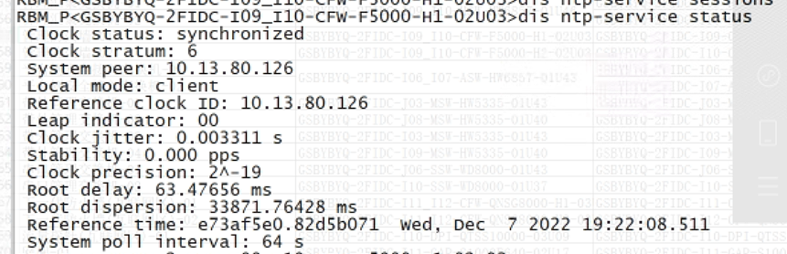

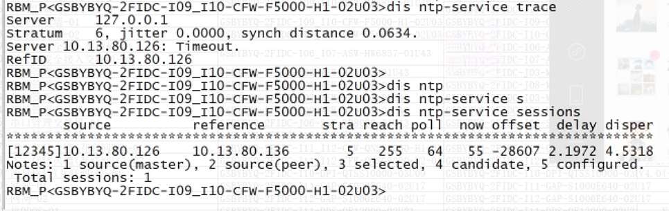

防火墙F5000,查看NTP时间同步状态正常,但是对比Ntp Server的时间总是有4分钟无法同步。问一下大佬这是什么原因?
无
配置一下时区:
clock timezone BeiJing add 08:00:00
指定一下NTP原接口
zhiliao_sEUyB 发表时间:2022-12-07 更多>>
已经配置了,没配置之前是有8小时的时间差
zhiliao_nlMtxP 发表时间:2022-12-07
指定一下NTP原接口
