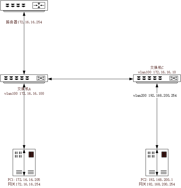

目前配置和详细说明如图所示:
1.路由器LAN口IP为172.16.16.254,路由器为网关设备并分配IP地址。下接一个三层交换机A,交换机A只有一个vlan100,IP地址为172.16.16.100,无DHCP
2.交换机A下接PC,PC地址为172.16.16.205,网关172.16.16.254
3.交换机A上连接另一个交换机C,交换机C有两个VLAN100和200,其中VLAN 100 IP为172.16.16.10,无DHCP,V200 地址为192.168.200.254,开启DHCP
4交换机C下的PC 地址为192.168.200.1,网关192.168.200.254
5.交换机A开启了OSPF,宣告网段为172.16.16.0/24,交换机C也开启了OSPF,宣告网段为172.16.16.0/24和192.168.200.0/24
目前有两个问题
1.若要交换机C下的PC正常上网,该如何配置?
2.交换机C可以ping通PC1和PC2,但是交换机A ping不通PC2,这是什么原因?

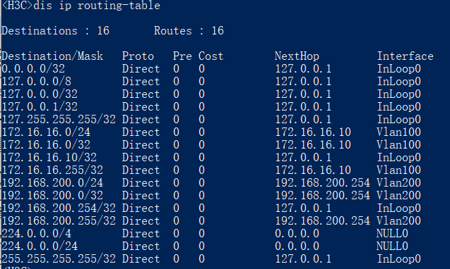

交换机C的路由表如下,
A的路由表如下
路由器和交换机C通吗?
通的话把交换机A的ospf改到路由器上
交换机c写默认,下一跳路由器,路由器回指vlan200的路由

刚才忘说了,路由器能ping通交换机C下的VLAN100,无法ping通V200
zhiliao_BiOEy 发表时间:2022-12-07
这个路由器有些低端,不支持OSPF,只能静态路由了

回复zhiliao_BiOEy:
路由器和交换机C互相写路由
zhiliao_sEUyB 发表时间:2022-12-07
路由器写到vlan200的回程路由
专业人士非 发表时间:2022-12-07
zhiliao_sEUyB 发表时间:2022-12-08

看下上层设备是否有回程路由
交换机A要通告默认路由给交换机C
交换机A没有到达PC2的路由
回复叫我靓仔:
这个加上我之前也尝试过了,不管加不加,交换机A都能ping通192.168.200.254,但ping不通192.168.200.1,交换机C可以ping通192.168.200.1
zhiliao_BiOEy 发表时间:2022-12-07 更多>>
能详细一点吗,具体配置什么样的路由
回复zhiliao_BiOEy:
ip route-static 192.168.200.0 255.255.255.0 172.16.10.10
叫我靓仔 发表时间:2022-12-07
回复叫我靓仔:
