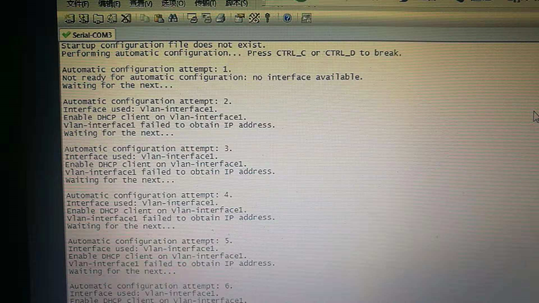

华三s5130通过console口接入交换机卡在这步骤了!
2022-12-08提问
  • 1收藏,3411浏览
通过xshell连接华三交换机,连接不上,连续三台交换机都是一样的问题,连接其他交换机没问题

直接回车就行了啊,不用等它,空配置设备就是会一直刷这个,你回车几下,然后配置点东西进去就行了。

将下图三个选项勾选状态去掉,重新按CRTL+D即可进入设备命令行

对的,新的交换机,S5130,一直卡在这步过不去,按enter没反应,连续三台都是这样

啥也不显示?

可以进去了
