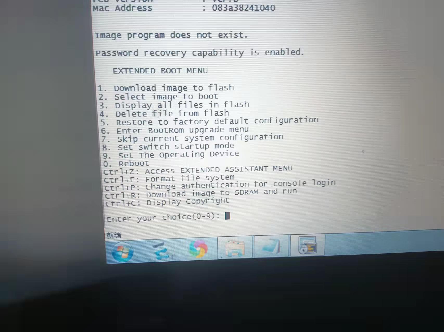

开机一直显示这个进不去,SYS灯亮橙色的,请问一下这是什么问题呢?谢谢

1、版本丢失

已经解决非常感谢!就是要用IPE刷机

系统版本丢失,官网下载个版本刷进去
刷一下版本吧

步骤参考:
C.5 通过BootRom菜单进行软件升级

s5000v5_ei-cmw710-freeradius-r6347.bin 698K s5000v5_ei-cmw710-grpcpkg-r6347.bin 1776K S5000V5_EI-CMW710-R6347.ipe 55822 下载下来就3个文件,
zhiliao_Pf3Ccf 发表时间:2022-12-08
用.ipe这个文件
zhiliao_sEUyB 发表时间:2022-12-08
ipe我也下载进去了还是不行
下载完了就没有提示是否更新,直接跳到光标了

答案里有升级步骤,按照步骤来
