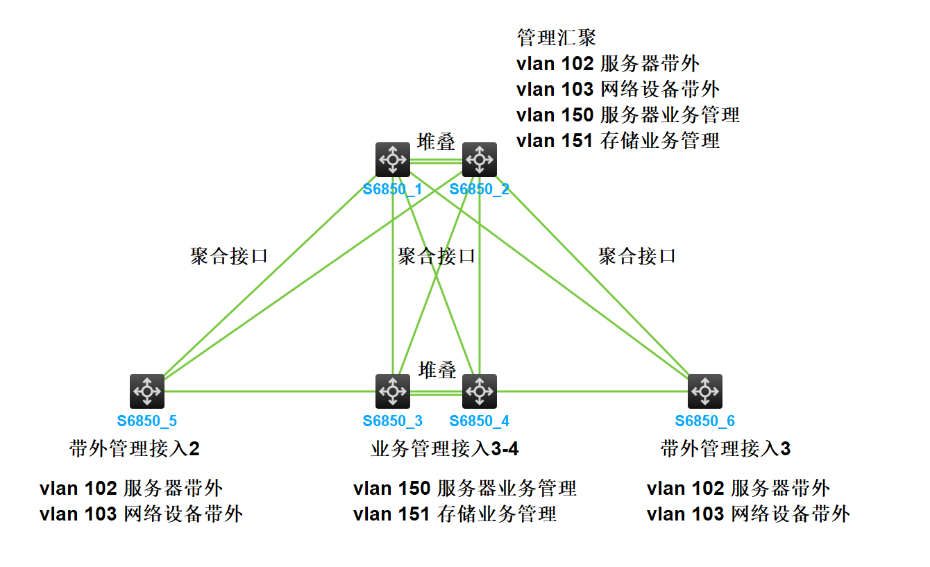

网关都在管理汇聚上(中兴设备)
下联4台都是新增华三设备 现在vlan 102,103 地址通的
 vlan150、vlan151 地址不通但是有arp信息且正确对应
接线过程中发现业务管理接入的上联聚合接口出现阻塞,聚合接口下关闭stp后还是不通
PC连接至业务管理划分vlan150,还是不通,但是出现网络发现的弹窗,并能够识别到网关arp
上联确认中间没有防火墙
