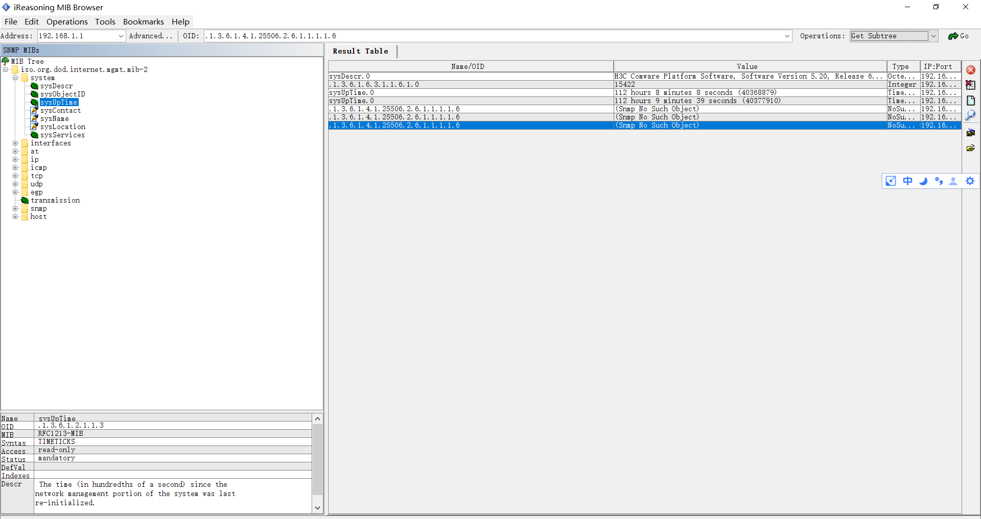

请问S7503E-S交换机和S5120V2-28P-SI、S5500的CPU利用率、内存利用率 OID值各是多少?
MIB库中是否提供这些信息?
搜索后Value值显示 snmp no such object
应该都是相同的,如下
1.3.6.1.4.1.25506.2.6.1.1.1.1.6
1.3.6.1.4.1.25506.2.6.1.1.1.1.8
这两个是华三私有mib库的实现 CPU和内存的利用率
怪盗KID 发表时间:2022-12-08 更多>>
您好再问一下,使用MIB Browser get这个OID值,输出的value值为snmp no such object 问一下MIB库中提供CPU利用率和内存利用率信息吗?
zhiliao_4lGWhE 发表时间:2022-12-08
