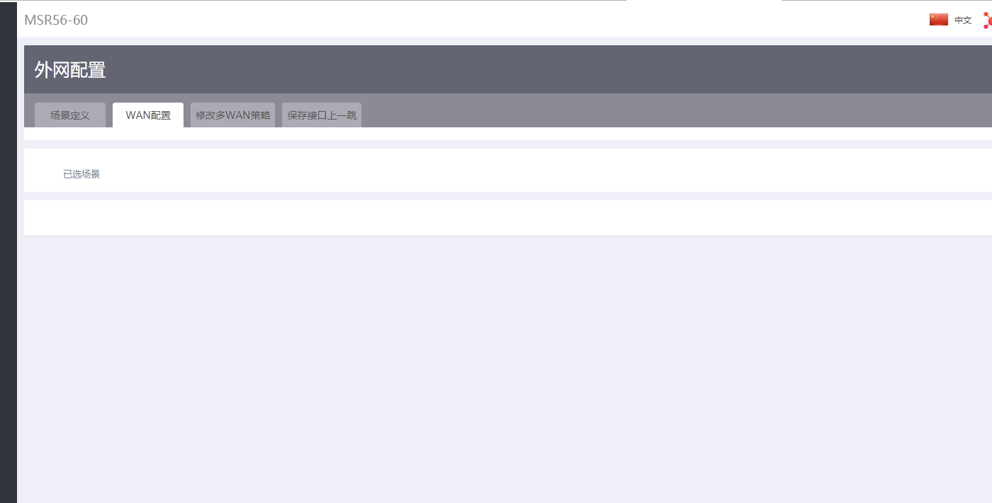

MSR5660 V7版本进入WEB,看不到WAN口的配置,是否权限设置错了,请大神帮忙看看
2022-12-08提问
  • 0收藏,2313浏览
我配置了路由器的登录用户名和密码,开启了HTTP的服务,现在可以正常的登录,但是看不到《WAN配置》还有《静态路由》的具体配置,其他菜单都是正常的.具体配置如下:
user-interface vty 0 4
authentication-mode scheme
local-user admin
password simple dx88888888
service-type http
service-type https
service-type ssh
service-type telnet
authorization-attribute idle-cut 120
authorization-attribute usauer-role network-admin
实际上,我用命令加了静态路由,但是WEB列表不显示

MSR56最好用命令行,WEB可能有问题
权限没问题,升级到最新版本,清理浏览器缓存 换浏览器试试,还没有就是web不支持了
从反馈的配置来看登陆的用户已经有管理员权限了。
以下是排查要点,请参考:
1、更换其他浏览器、清理浏览器缓存、更新浏览器flash。
2、看下路由器的软件版本是否最新,可考虑升级到最新。
