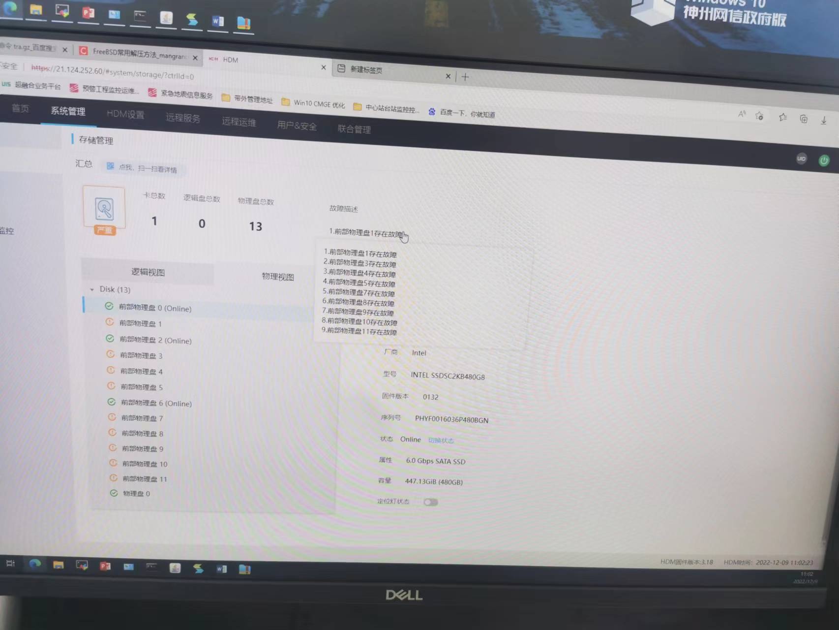

HDM内大部分硬盘状态为missing ,重启后正常,业务不影响,不知道是什么问题,请教各位老师

HDM内大部分硬盘状态为missing ,重启后正常,业务不影响,不知道是什么问题。

收集日志给400看一下吧,检查阵列卡固件

可以尝试升级下hdm版本
粉丝:17人 关注:9人
HDM版本解决了部分硬盘误告警的问题,可以收集完整的日志反馈400,查看一下底层的存储链路信息定位下问题根因。
粉丝:8人 关注:0人
上次报过类似的告警,最后发现是因为阵列卡连接背板的连接线非配置器里的推荐型号
检查连接线的PN号,看下和配置器里配置出来的是不是一致的
有些线能连上去,有时能正常用,但会报一些莫名其妙的错误
粉丝:48人 关注:2人
阵列卡和硬盘背板的连接线有问题  建议更换正确的的sas线
