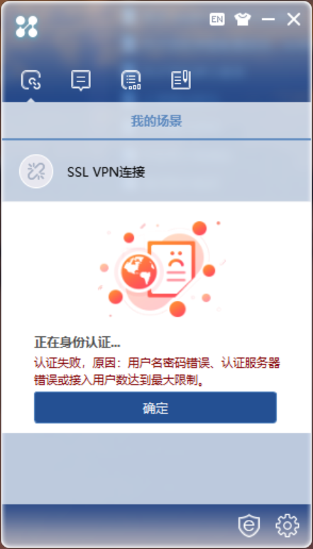

F1000-AI-25 SSLVPN 异常断线重拨问题
2022-12-10提问
  • 0收藏,2031浏览
粉丝:0人 关注:3人
使用inode客户端,进行SSLVPN 拨号的情况下,如果出现异常本机断网,sslvpn被动断开后,再次拨号会提示这个错误,感觉是防火墙SSLVPN服务端还没感知到客户端断开,请问是否可以在防火墙上设置检测时间,异常断开后就释放该用户,使用户再次拨号也可以拨上来
麻瓜 五段
粉丝:3人 关注:0人
可以尝试配置空闲超时+空闲流量阈值,空闲超时时间与空闲流量阈值一起使用,当两者同时配置时,如果在空闲超时时间内,若SSLVPN用户发送到SLLVPN网关的流量未超过空闲流量阈值,则SSLVPN网关会断开会话,用户会被强制下线。
https://www.h3c.com/cn/d_202210/1711531_30005_0.htm
进入系统视图。
(2)     创建SSL VPN访问实例,并进入SSL VPN访问实例视图。
sslvpn context context-name
(可选)配置SSL VPN会话保持空闲状态的最长时间。
timeout idle minutes
缺省情况下,SSL VPN会话保持空闲状态的最长时间为30分钟。
(8)     (可选)配置SSL VPN会话保持空闲状态的流量阈值。
idle-cut traffic-threshold kilobytes
缺省情况下,未配置SSL VPN会话保持空闲状态的流量阈值。
