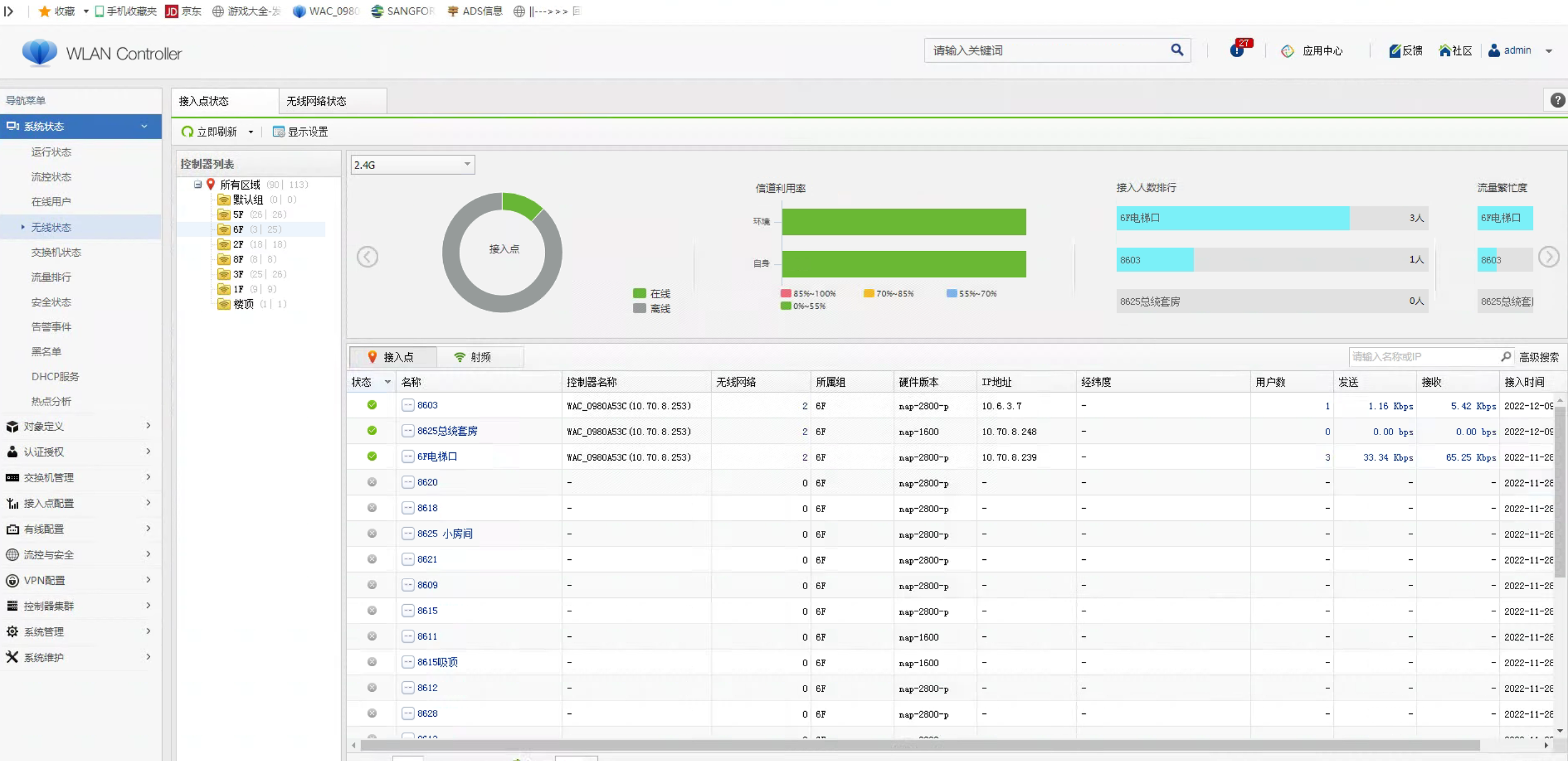

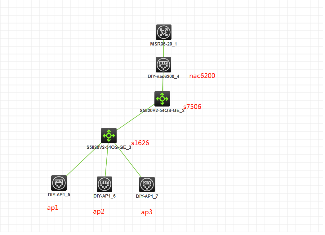

S1626-pwr 更换为S2626-pwr 信锐AP连接不上的问题。
2022-12-10提问
  • 0收藏,1879浏览
大家好:
       我买了一台S2626交换机替换原来的S1626 时发现AP连接不上来,S2626 的配置按原来一模一样复制过去的。上联到S7506 网口是用25    。搞不懂是什么原因了,不知道从哪里下手,没有检查的思路!
与S7506 的接口11也没有改变:  (不知多了全双工和speed 1000 有没有影响的,S2626 没有配置speed 1000)

网络没问题吧,不行抓包看看,ac ap报文传递是否正常
问题找到,没有注意交换机口顺序!
进一步核对下配置是否有问题。
其次确认下接线是否准确。
