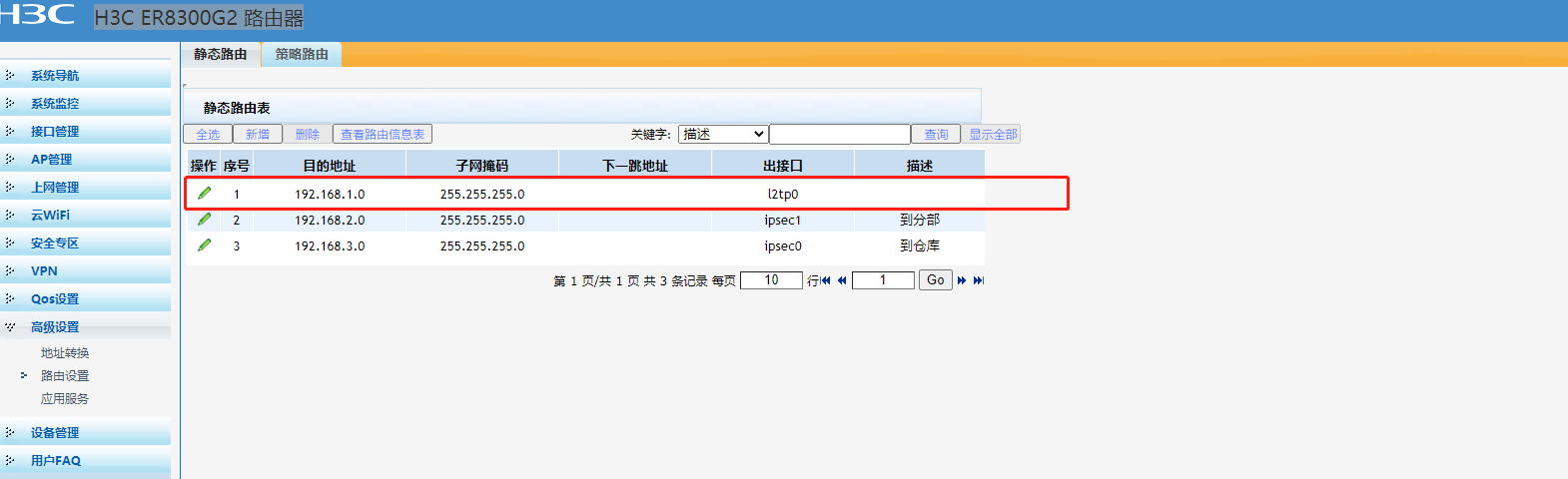

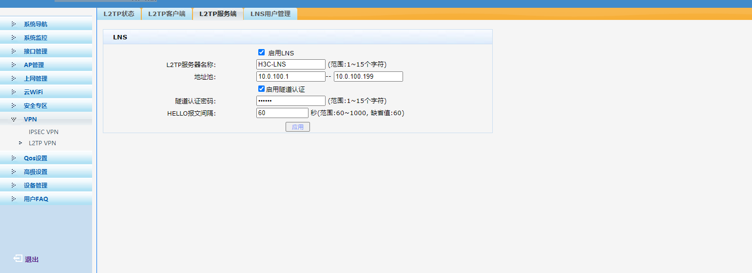

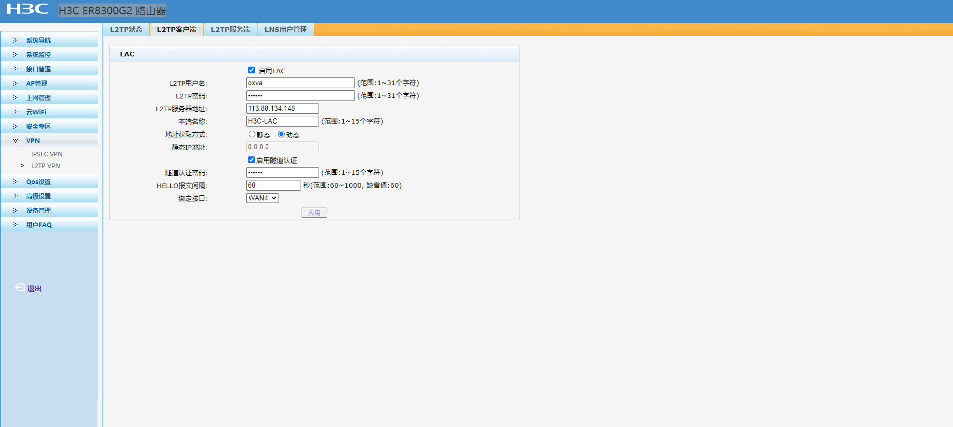

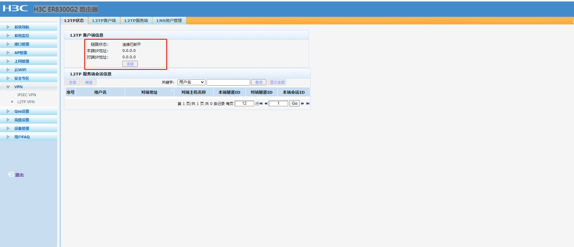

H3C ER8300G2 路由器 在没有固定IP上网方式只有拨号上网方式的情况下在外面出差的员工怎样才能访问公司内部局域网络。L2TP VPN设置不了
这些都设置了还是显示断开连接了
由于是非固定IP,因此是无法实现的。
建议申请固定IP后配置L2TP VPN来实现。

(1)     LAC侧配置
在管理计算机的Web浏览器地址栏中输入http://192.168.1.1,回车。输入缺省的用户名(admin)以及您设置的登录密码,单击<登录>按钮后便可进入Web设置页面
设置WAN口IP:192.16.100.19,网关地址:192.16.100.11(静态IP和网关都是由运营商分配)
配置LAC信息(启用LAC功能,输入用户名:vpdnuser,密码:hello,L2TP服务器IP:192.16.100.31,地址方式选择动态获取,启用隧道认证,隧道认证密码:tunnel-auth,单击<应用>按钮后发起L2TP连接请求)
配置静态路由(设置目的地址为L2TP VPN对端网段地址,出接口为L2TP VPN虚接口,单击<增加>按钮生效)

(3)     验证配置结果
选择“VPN→L2TP VPN→L2TP状态→L2TP客户端信息”来查看L2TP客户端连接情况,当链路状态为已连接时,则可正常访问公司总部的资源了

(1)     LNS侧配置
设置WAN口IP:192.16.100.31,网关地址:192.16.100.11(静态IP和网关都是由运营商分配)
配置LNS信息(启用LNS,输入L2TP服务器名称:H3C-LNS,地址池:10.10.11.10~10.10.11.20,单击<应用>按钮生效)
新增用户(单击主LNS用户管理页面上的<新增>按钮,在弹出的对话框中输入用户名:vpdnuser,密码:hello,用户状态:启用,单击<增加>按钮生效)
