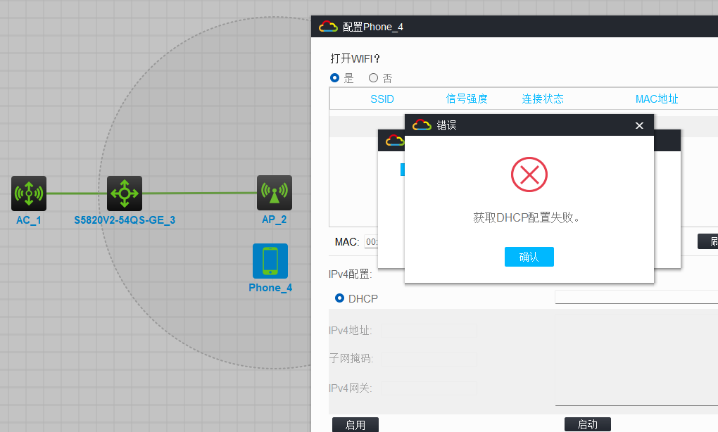

无线AP能成功上线 能在AC上面看到连接状态 但是连接wifi上去过后显示已连接但是获取不到业务vlan的地址

用设备试下呢
设备是能获取到地址的
zhiliao_K0tswA 发表时间:2022-12-13 更多>>
设备是能获取到地址的
粉丝:91人 关注:11人
现在模拟器wlan试验phone获取地址有些问题,等下次更新估计能解决
设备 开启 停止几次试试,现在模拟器就是有这个问题

哈哈哈哈 我是照着官方文档做了几次都没有

你的命令里怎么没有看见有dhcp enable?我只看见你创建了地址池
回复:
有的 我的ap就是通过dhcp 43去找的AC已经找到了 然后wifi信号已经发出来了 但是wifi连接成功了获取不到地址
H3C交换机默认缺省情况下,DHCP服务处于禁止状态
