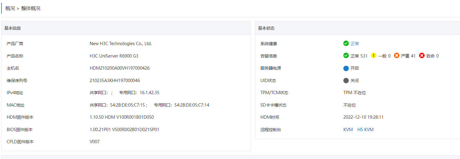

raid型号是RAID-LSI-9361-8i(2G)-1-X 安装workspace,后发现安装不上,查看了一下启动顺序硬盘是第一个。

Start PXE over IPv4, Press [ESC] to EXIT.... 装完之后显示这个内容,手册上说的是装完自动进入系统
