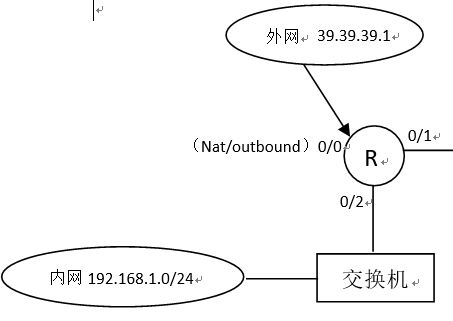

R:Vlan1600:202.35.33.20,包含:0/0和0/1 如果想对外网(39.39.39.1)访问内网(192.168.1.0/24)业务限流8M,用QOS该怎么做呢?

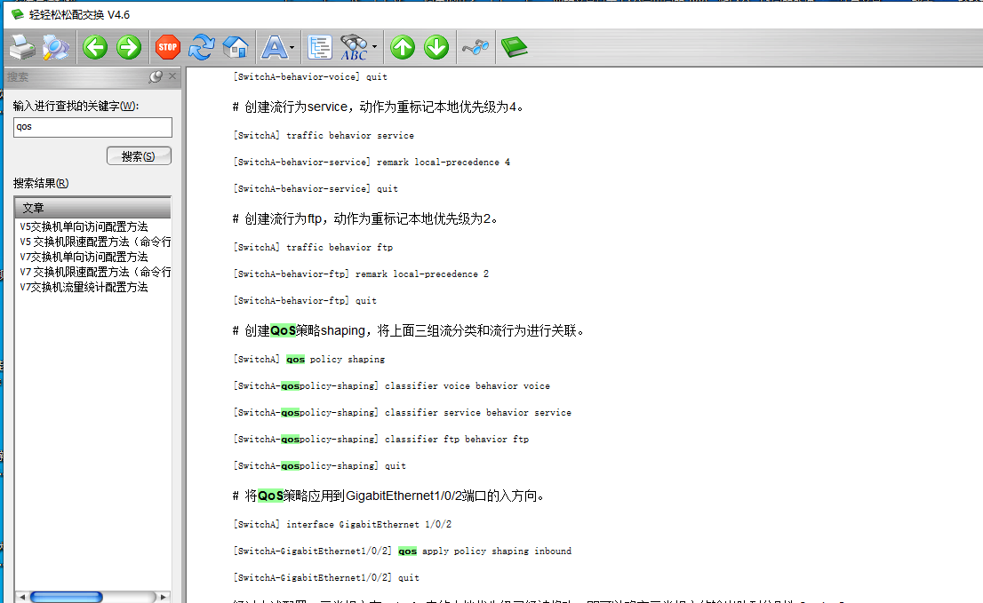

4.6.2  IP限速配置举例
1. 配置需求
要求在设备Device上对接口GigabitEthernet1/0/2接收到的报文流进行限速:对HostA~HostZ(源地址属于IP地址段2.1.1.1~2.1.1.100)进行IP限速,逐IP地址流量限速5kbps,网段内各IP地址的流量共享剩余带宽。
2. 组网图
图4-6 IP限速配置组网图
3. 配置步骤
# 在接口GigabitEthernet1/0/2上对源地址属于IP地址段2.1.1.1~2.1.1.100内所有PC进行限速,网段内各IP地址的流量共享剩余带宽。
<Device> system-view
[Device] qos carl 1 source-ip-address range 2.1.1.1 to 2.1.1.100 per-address shared-bandwidth
[Device] interface gigabitethernet 1/0/2
[Device-GigabitEthernet1/0/2] qos car inbound carl 1 cir 500 cbs 1875 ebs 0 green pass red discard
[Device-GigabitEthernet1/0/2] quit
