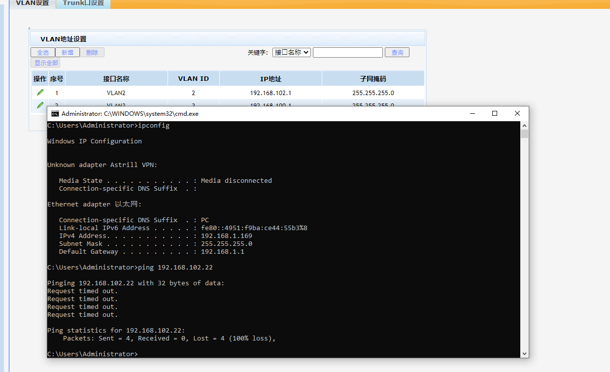

H3C ER8300G2 怎样才能让两个网段 如:192.168.1.0和192.168.102.0能够互相PING通
正常配置VLAN,将VLAN划分到端口,并配置DHCP即可。
另外电脑防火墙需要关闭。
以下是配置说明,请参考:

ping网关试试,到网关通吗,默认应该可以通的,看看vlan配置的有没有问题,终端有没有开防火墙
zhiliao_AIBHrw 知了小白
网关能PING通,但是其他的PING不通
终端开防火墙了么
zhiliao_sEUyB 发表时间:2022-12-12 更多>>
终端开防火墙了么
1、默认就是互通的
2、客户端需要关闭防火墙功能
