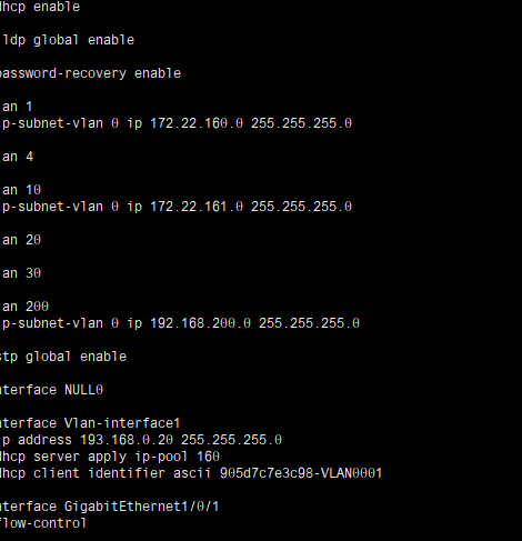

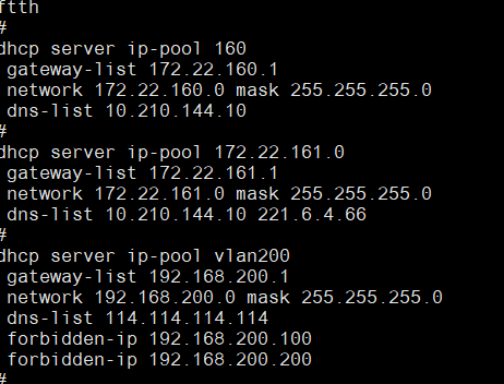

h3c核心交换机启用了dhcp,并且设置了3个地址池:ip-pool 160:172.22.160.0,ip-pool 161,ip-pool vlan 200, 160段是核心交换机默认VLAN1,二层交换机上的端口默认VLAN 1 之前是手动设置160段,现在启用DHCP后获取地址192.168.0.0段,无法自动获取172.22.160.0段的。第一张图是核心交换机DCHP配置,第二张图是核心下二层交换机配置。二层交换机端口获取地址192.168.0.0段(可能是局域网内小路由器的dhcp)的,无法获取160段的,不知道哪里配置错误了!!

交换机接口不是你手动配置的0.0网段吗 如果要自动获取 要配置ip  address dhcp-alloc
0.0段不是我配置的,应该是局域网里的一个小路由器开启了dhcp,之前核心交换机dhcp关闭了,现在启用的,161段和vlan200都可以自动获取,就是默认vlan1的160段自动获取错误
