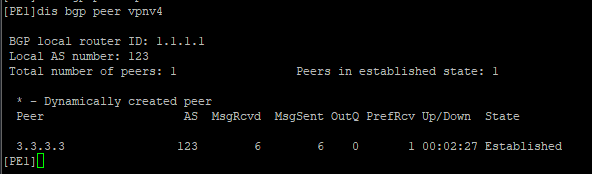

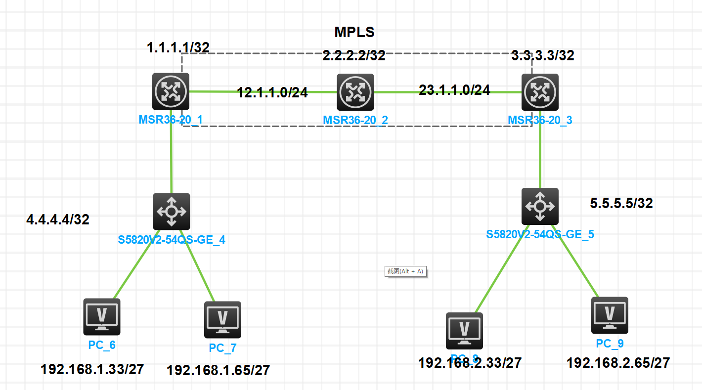

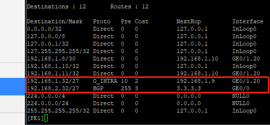

bgp重分发到vpn-instance的ospf路由中,ospf邻居无法学到该路由,希望大家帮忙看一下,哪里有问题,谢谢
拓扑图

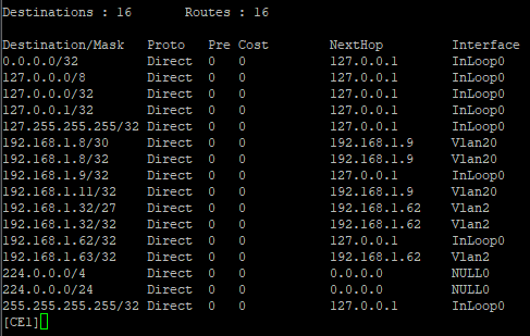

现象:PE1能学到对端192.168.2.32/27路由,PE2能学到192.168.1.32 /27路由,但是CE都无法通过ospf学到这个路由,导致终端192.168.1.33和192.168.2.33无法互通.

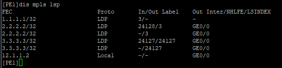

MPLS
mpbgp

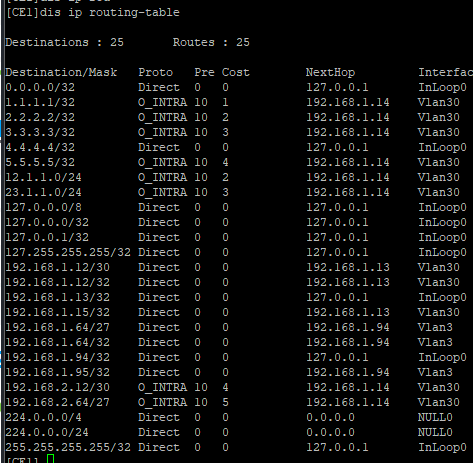

ce1 vpn-instance路由(无法学习到PE1重分发的bgp路由)

MCE组网环境中,需要在MCE设备上关闭OSPF实例的路由环路检测功能。否则,MCE不会接收PE发送过来的OSPF路由,导致路由丢失。
# 关闭OSPF实例的路由环路检测功能。
<Sysname> system-view
[Sysname] ospf 100 vpn-instance vpna
[Sysname-ospf-100] vpn-instance-capability simple
你说的对,找到问题了,就是你说的这个问题,谢谢你
zhiliao_2xdWDn 发表时间:2022-12-13 更多>>
