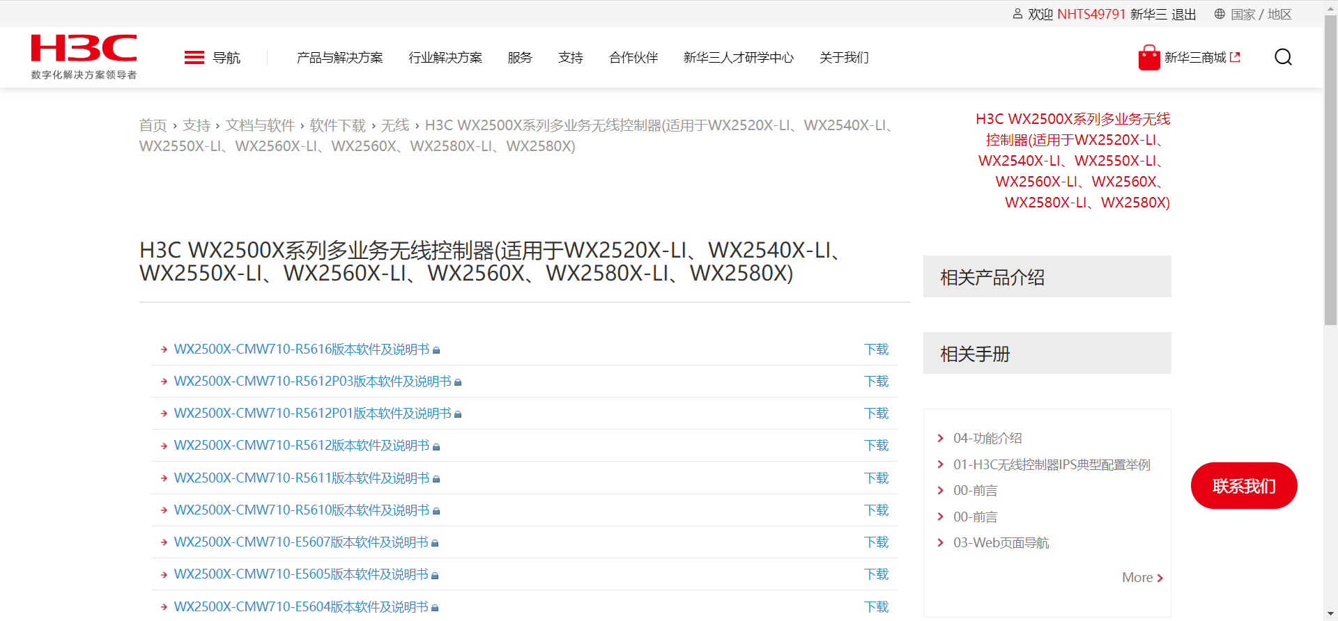

支持的
https://www.h3c.com/cn/Service/Document_Software/Document_Center/Wlan/WX/WX2500X-LI/#%E5%AE%89%E8%A3%85
这款是V7的,堆叠纸盒,就是一台了,堆叠之后license可以累加
