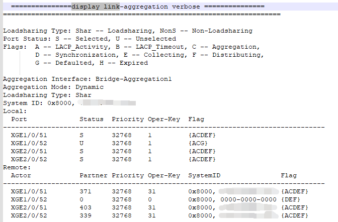

S5800-54S,Comware Software, Version 5.20, Release 1211P08
聚合端口:Ten-GigabitEthernet1/0/51、Ten-GigabitEthernet1/0/52、Ten-GigabitEthernet2/0/51、Ten-GigabitEthernet2/0/52
在设备S5800-54S端聚合信息(Ten-GigabitEthernet1/0/52接口状态为UP),但是Flag状态为ACG,我查询资料G状态为发送端的接收状态机处于默认状态。现在这种情况导致对端设备的接口down,请问是不是因为该G状态导致了这个问题?请问该如何修改该状态?
检查下52端口的接口速率,配置与其他聚合成员端口是否一致,是否配置聚合端口最大数量限制
功率 情况,对端也检查一下

接口速率这些都检查了,都是一致的,四个端口的配置都一样,没有做最大数量限制
