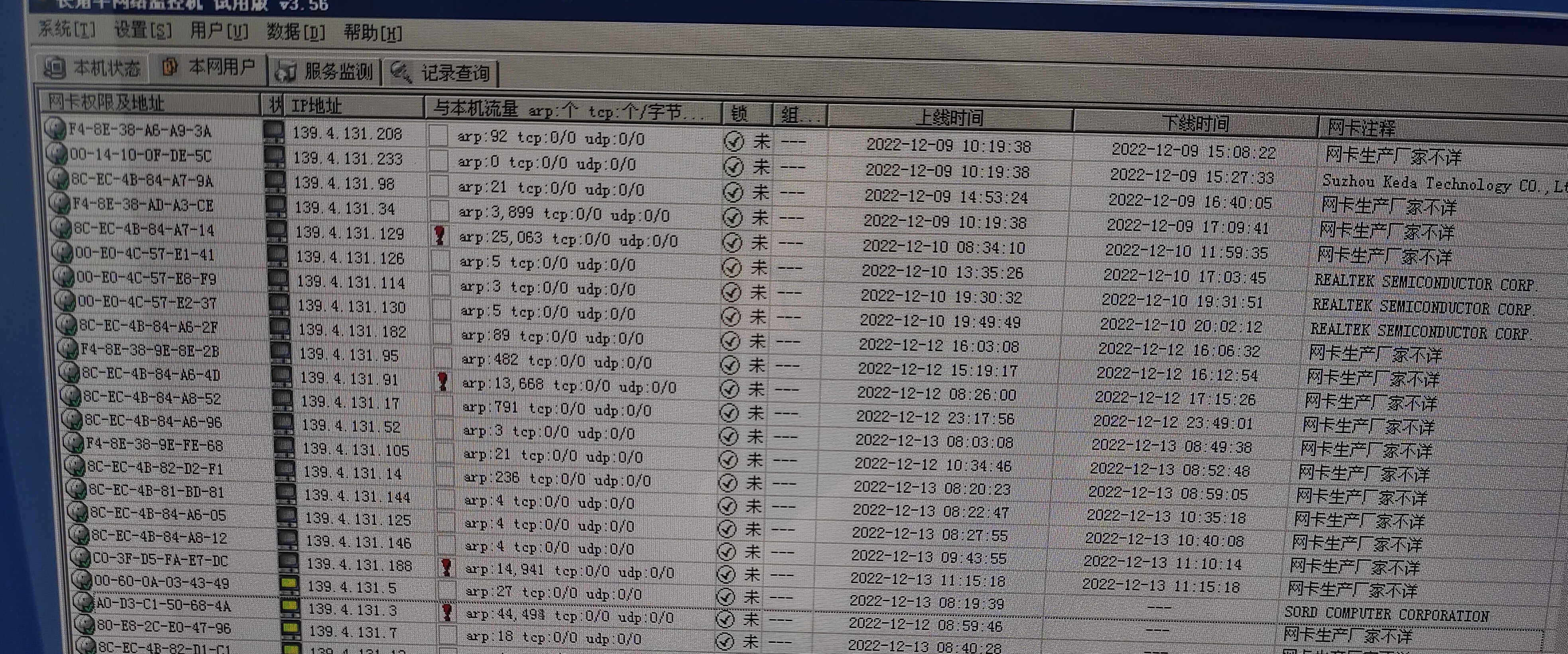

公司内网是手动配置静态IP,但是由于管理和交接问题,会存在同一个IP被两台电脑使用,产生冲突,又存在IP未回收导致不敢使用而浪费。
现在找到了一款软件,通过arp的方式能检测到IP和mac地址,并进行上线下线时间的记录,唯独不好的是该软件通过arp包检测,会产生不小的arp包,而且还只能监测一个ip网段,多网段需要增加系统主机。
想到所有的设备ip跟mac都会存在与核心交换机的arp表中,而且核心arp表中的才是最准确的。我有核心交换管理员权限,如何能像这个软件一样检测到ip和mac的上线时间以及下线时间呢。
通过snmp配合zabbix监测能行吗?
或者端口镜像的方式给其他什么软件?
有没有知道的   求教
