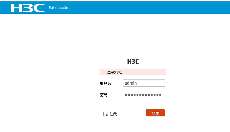

无线AC通过浏览器登录一直显示登陆失败

密码没错,在不影响使用的情况下该怎么操作

参考案例排查下https://zhiliao.h3c.com/Theme/details/54290
console进去确认下,当前用户有没有授权web权限,或者修改下密码
检查是否开启了https或http,浏览器是否是对应的http或https登陆的
