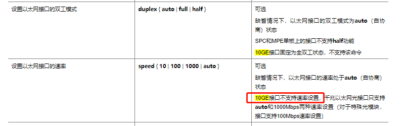

SR8816子板卡全是10G,如何把这块子板卡强制为千兆
2022-12-13提问
  • 0收藏,2236浏览
SR8816子板卡全是10G,单个进入接口进行修改千兆,设备不支持,如何把这块子板卡强制为千兆

那就是不支持了
没找到相关命令,联系400问问吧

https://www.h3c.com/cn/d_201601/906833_30005_0.htm#
zhiliao_sEUyB 发表时间:2022-12-13
没找到相关命令,联系400问问吧
插千兆光模块就行了
插上千兆模块以后和对端设备协商不起来
zhiliao_SEF6fz 发表时间:2022-12-13 更多>>
插上千兆模块以后和对端设备协商不起来
