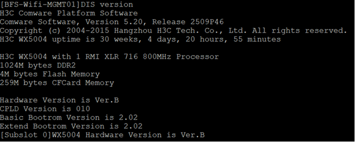

客户有2台ap在不同楼层, 但终端经常只连接到-75dbm的ap, 但却不会自动连到-59dbm的ap
客户尝试过下这个配置, 但都不成功强制信号弱的ap下线
wlan option client-reject 10
请问rssi-value值应设置多少为合适?有没有rssi对应dbm的计算方法?
还有是不是这配置一定在ap下才能生效, 在ac下会没有用?
