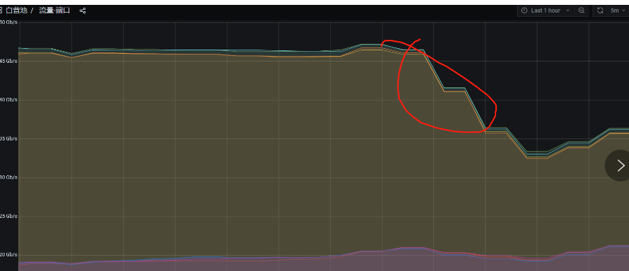

如何判断寻找12508整体流量值变小的原因
2022-12-13提问
  • 0收藏,2544浏览
如何判断寻找12508整体量值变小的原因

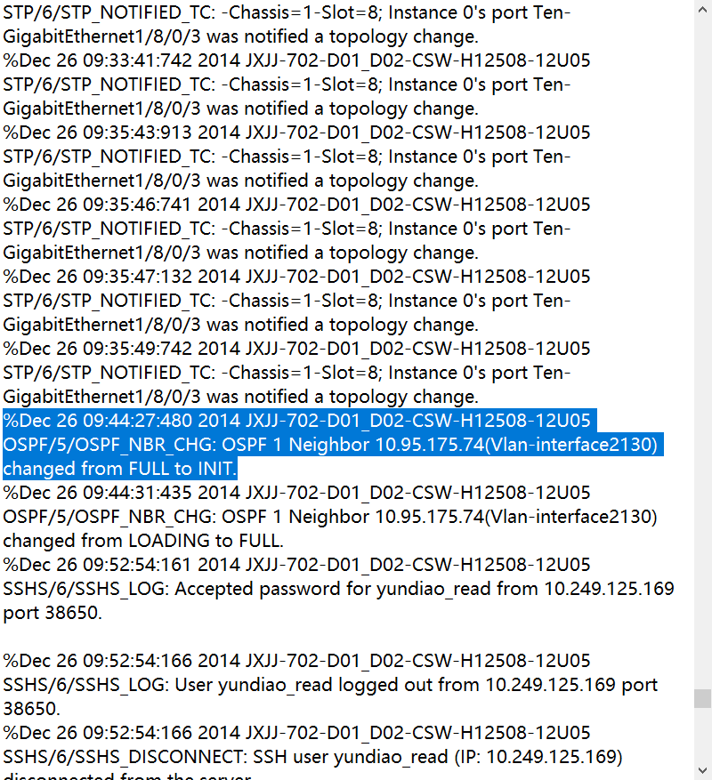

ospf邻居中断导致

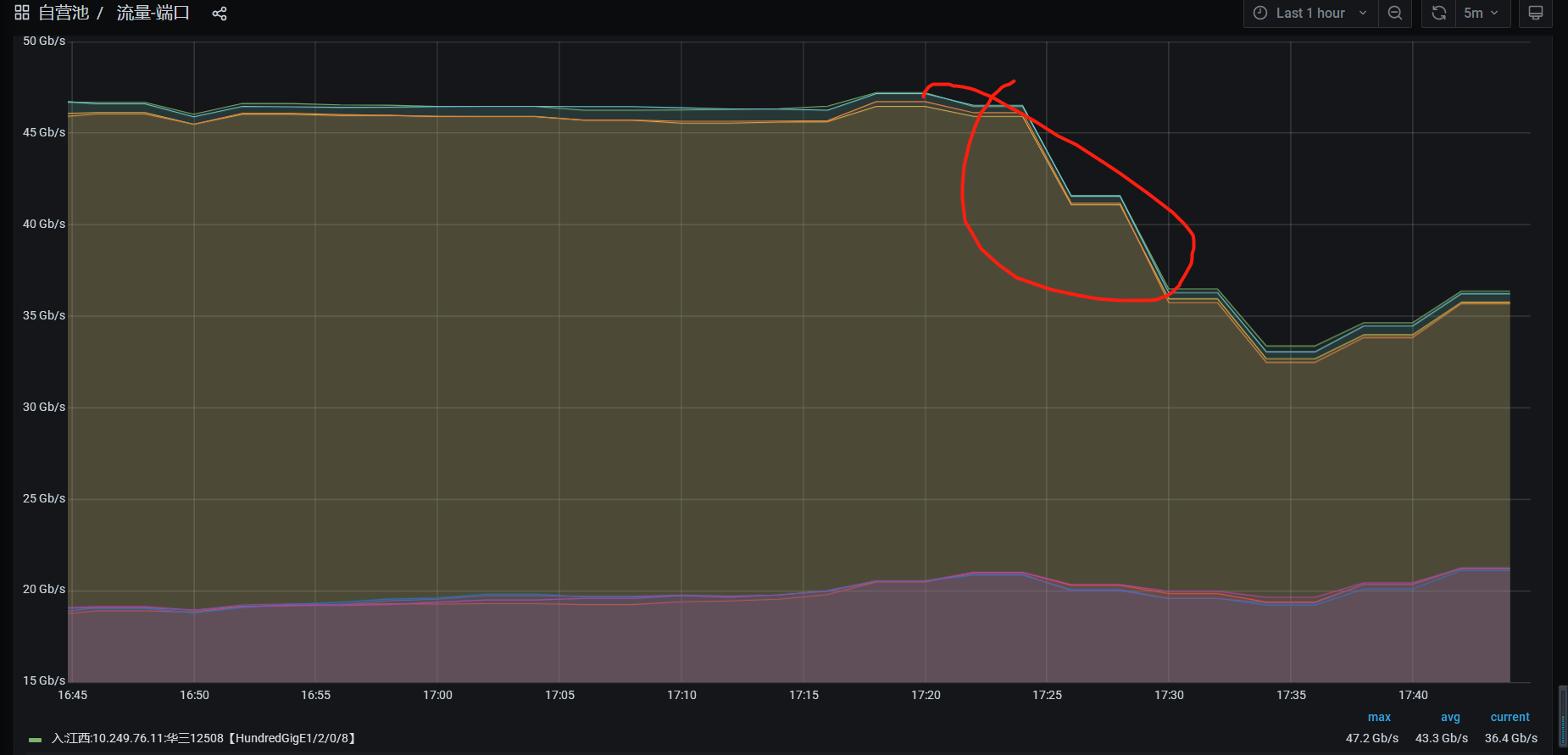

时间上不大对劲呀,九点的ospf波动,下午五点的流量值变小

你这个一看就是ospf邻居中断导致的。你注意下设备的时间跟网管上的时间是否一致。告警显示的是2014年12月26日。明显设备时间有问题。
只能联系下对端管理人员,一起排查。极大可能是线路端口模块的问题
慢节奏 发表时间:2022-12-14 更多>>
他这个ospf对端还不知道是什么设备,ospf极速的从full到int,再从loading到full,不晓得这个ospf怎么断开了一下
zhiliao_Lt9mDK 发表时间:2022-12-13
慢节奏 发表时间:2022-12-14
OSPF断开导致的,可以到和对方联系一起排查下
