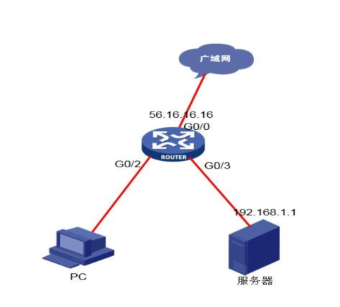

将内网服务器映射到公网,使得公网侧的用户可以通过V7的MSR路由器的WAN接口+端口号来访问内网的WEB服务器,本案例中,服务器的服务端口为443,服务器内网地址为192.168.1.1,路由器外网地址为56.16.16.16,映射的外网端口为4433。
2 组网图
3 配置步骤
3.1          同网段内网PC使用公网地址访问内部服务器
#进入设备公网接口
<H3C>system-view   //进入系统视图
[H3C]interface GigabitEthernet 0/0   //进入以太网接口GigabitEthernet 0/0视图
#配置将内网服务器(IP地址为192.168.1.1)的WEB服务映射到公网接口,映射后的端口为4433
[H3C-GigabitEthernet0/0]nat server protocol tcp global 56.16.16.16 4433 inside 192.168.1.1 443   //在接口GigabitEthernet0/0上配置NAT内部服务器,指定内部服务器的IP地址是192.168.1.1,希望外部通过56.16.16.16加4433端口号可以访问到

3.2          不同网段内网PC使用公网地址访问内部服务器
#进入设备公网接口

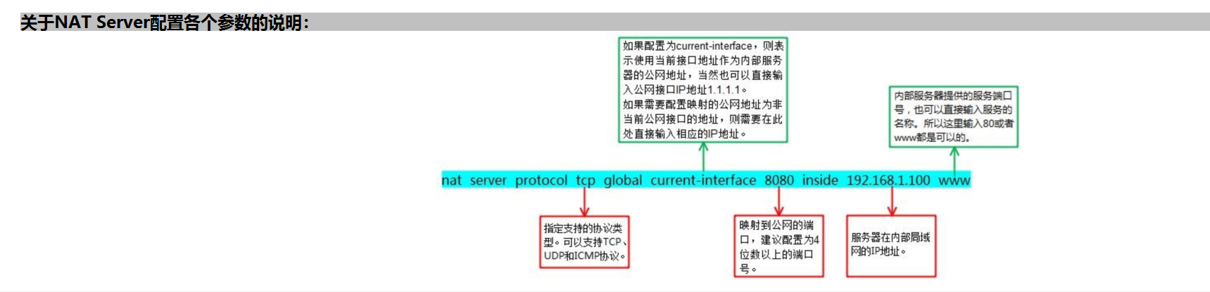

关于NAT Server配置各个参数的说明:
