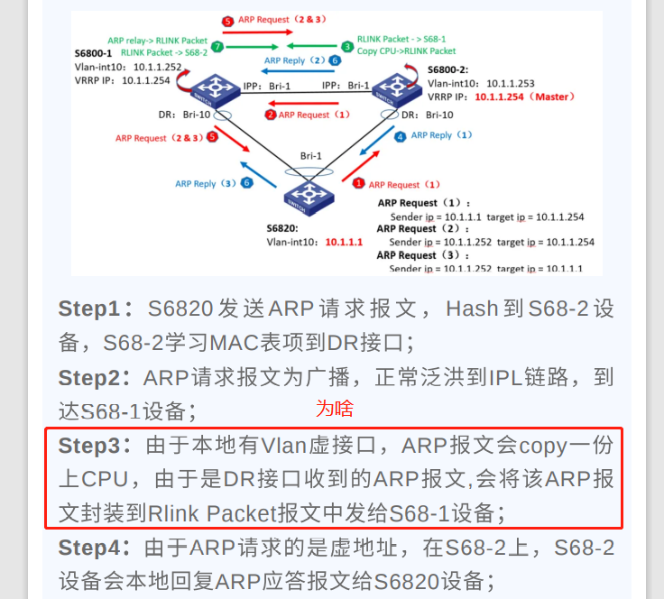

下图那段话中,为啥本地有VLAN虚接口,会上送ARP报文至CPU?

vrrp配置的时候drni主备都是一个vlan虚**
配置了vlan 虚接口,又是同一网段的,arp肯定就要上cpu

嗯,我是想明白,为啥因为配置了vlan虚接口,arp报文会上送cpu
