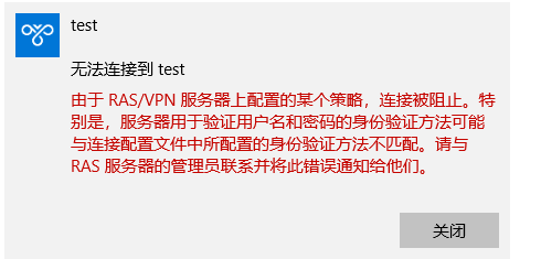

电脑连接VPN提示如下:
找不到原因
有2个wan口,一个接电信,一个接联通,有两个网段:192.168.132.0/24和192.168.20.0/24

什么VPN,L2TPVPN吗?
windows自带的L2TP是L2TP over IPSec,需要先做IKE协商。但ERG2不支持这种叠加组网。
你可以下载wireshark抓下PC网卡报文,看下是不是IKE协商失败。然后百度搜索下怎么关windows的IKE协商,或者找其它支持仅L2TP拨号的工具软件

是L2TPVPN,远程那种
zhiliao_ORtQCI 发表时间:2022-12-14
