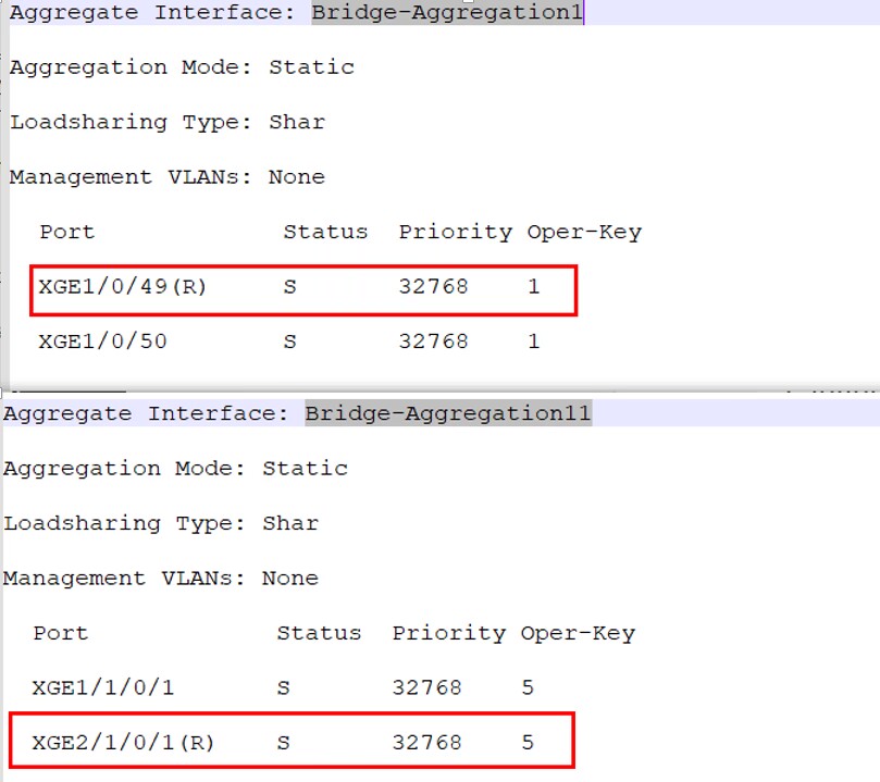

1.1/0/49互联1/1/0/1,1/0/50互联2/1/0/1,做链路聚合
目前聚合口两边的参考端口不一致(指不是一对互联的接口),这个会影响流量转发吗,这个参考端口能否做配置配置成一致的呢
2.目前loadsharing状态是shar,是不是聚合口里的两组端口都能负载转发流量,其中一组down,另一组也能正常转发吗
3.华三交换机lacp动态聚合有哪些优点与缺点
lmm 八段
粉丝:5人 关注:2人
静态聚合,参考端口只是本段进行比较,不会影响转发
不影响, 配置好后,端口的选中/非选中状态就不会受网络环境的影响
是的
这个每个厂家基本都一样
优点:对接双方相互交互端口状态信息,使端口状态能保持一致;
缺点:不同厂家对接可能因为协议报文的处理机制等不同,产生对接异常。
