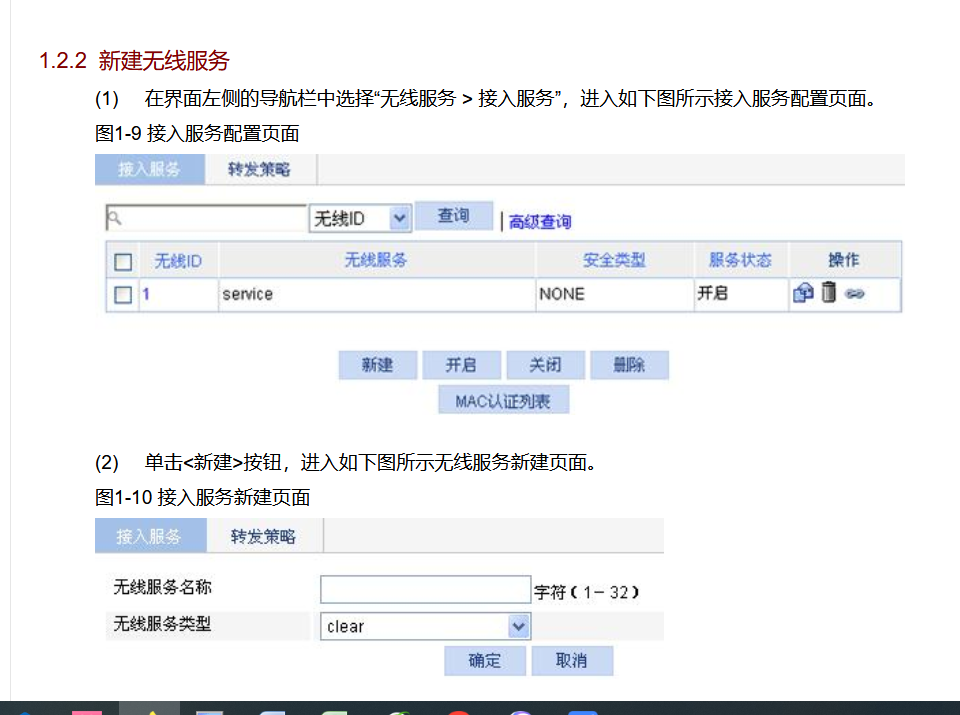

h3c wx2540e ac控制器 控制了18台h3c 4320ap 现在想修改一下无线网络的密码。 在web页面修改ssid无线密码怎么操作。 请大神指点,谢谢

https://www.h3c.com/cn/d_201801/1059999_30005_0.htm#_Toc503272193
看一下指导书把
修改前需要关闭模板。
命令行配置参考:
[H3C] wlan service-template 1
[H3C-wlan-st-1] undo service-template enable
[H3C-wlan-st-1] preshared-key pass-phrase simple 12345678
[H3C-wlan-st-1] service-template enable
zhiliao_WGnkfl 知了小白
web页面在哪里能关闭模板? 命令行不会操作 谢谢
