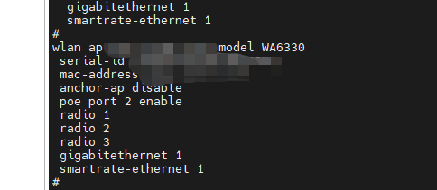

wa6330无线ap,切换为anchor-ac模式使用,然后在接口下开启了GE/PSE接口的POE供电,但还是无法给其他POE设备供电,请问是什么原因

供电对象是物联网模块么?还是其它设备?
是的,功率不够,只能给物联网模块供电
hedgeknight 发表时间:2022-12-14 更多>>
给其他AP,是不支持给AP供电,是吧
zhiliao_Ej56ph 发表时间:2022-12-14
是的,功率不够,只能给物联网模块供电
不能给AP供电,物联网模块专用
供不了,没那么大功率,只能给物联网模块供电使用
zhiliao_sEUyB 发表时间:2022-12-15 更多>>
原来如此,我准备给其他AP供电,供不了
