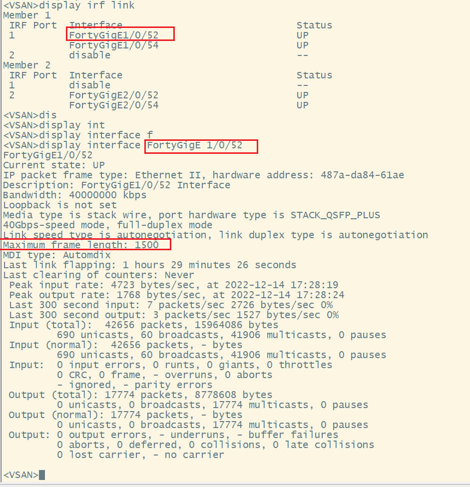

2台S6800-54QF做了堆叠,FortyGigE 1/0/52配置为IRF-port后不能配置jumboframe enable命令,通过dis interface查看接口的详细信息,MTU值为1500。
问题1:如果我想修改为9000及以上,该怎么操作?
问题2:如果不能修改MTU值,那么当MTU超过1500的数据包通过IRF-port,报文会切片通过吗?

mtu和jumbo不是一个概念,只有上cpu的才设备mtu。硬件转发都看jumbo,缺省应该是10000字节。不管是irf口或者是普通口
这不是MTU,端口允许通过的最大帧长度
堆叠口修改不了MTU,只有三层口可以改MTU值
可以通过修改:jumboframe enable ****
保持默认就好
缺省情况下,允许最大长度为9216字节的帧通过以太网接口。
长度大于1518字节的以太网帧和长度大于1522字节的VLAN帧称为超大帧,即JUMBO帧。
以太网接口在进行文件传输、视频报文传送等大吞吐量数据交换的时候,可能会收到超过普通报文长度的超大帧。当接收的超大帧长度超过接口默认可处理的数据帧长时,设备将不进行处理直接丢弃。用户可根据接口实际需要处理的报文长度,调整接口允许通过的超大帧长度。
配置接口允许超大帧通过功能可以使报文转发长度不再局限于普通的以太网报文长度,给用户提供了一个更加灵活的应用。当传送相同长度的数据报文信息时,如果使用多个普通以太帧传输时会有很多帧间隙和前导码等冗余信息,而使用超大帧传输时,帧数量较少,这样就减少了无用帧间隙及前导码的传送,提高了带宽的利用率。
当然,接口允许通过的超大帧长度也不能都设置为最大值,因为报文在网络传输过程中,需要途经的每台设备均支持转发该超大帧,否则报文将在转发途中丢弃。
