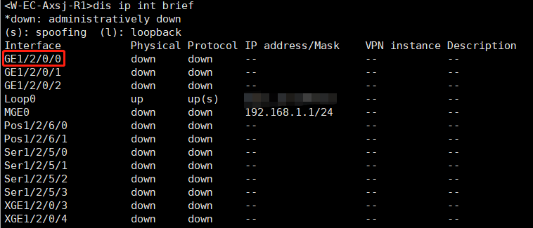

单台设备,正常情况下不应该是G2/0/0吗,怎么变成G1/2/0/0,这里的1代表什么意思,可以取消吗
取消不了,也不支持手动修改,通常单设备默认就是1开头,代表机框1

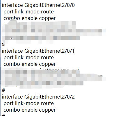

但是我相同型号相同版本的设备接口就是G2/0/0,不是G1/2/0/0

回复gaosheng:
什么设备,板卡也一样么,有没有做irf
zhiliao_sEUyB 发表时间:2022-12-15
型号版本板卡都一样 没有做irf
gaosheng 发表时间:2022-12-15
回复zhiliao_sEUyB:
你好,我刚查了一下,做了irf。请问irf相关的配置如何删除
