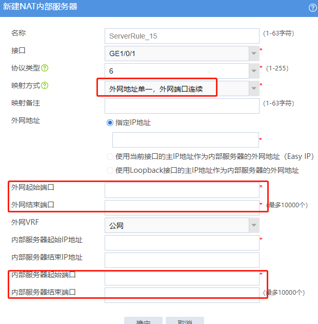

  想配置同一个内部地址+不同端口号 到  同一个外部地址 +其他端口号  但是在web界面不能批量配置端口  请问有什么方法吗?

命令行配置吧,可以配置连续的端口:
 nat server protocol tcp global 1.1.1.1 1000 2000 inside 2.2.2.2 1000 2000

不用配置端口组,直接配置就行,如果不连续的端口 那么久需要配置多条

但是 有web的方法吗?
zhiliao_xgNEFQ 发表时间:2022-12-15
配置的时候在端口号那里看看有没有,没有的话就是web不支持了
zhiliao_sEUyB 发表时间:2022-12-15
看答案 加上了
好的
