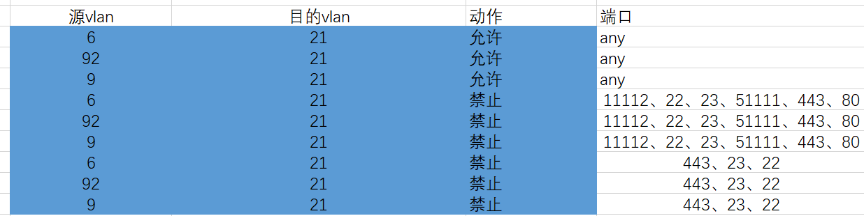

这边想实现途中的效果,所有vlan的网关都是在核心上的,假设vlan6就是192.168.6.0,vlan7就是192.168.7.0,以此类推,acl应该怎么写呢?应用在vlan21的什么方向呢?

1、通过packet-filter绑定acl套用在各自vlan的outbound接口,outbound方向,是别的vlan到达本vlan的流量过滤
2、加入你控制vlan6访问vlan7,就在vlan7接口下使用packet-filter绑定acl,源地址就是vlan6,目的地址就是vlan7

有没有办法批量禁止端口号呢?比如说我想禁止源vlan访问目的vlan地址的端口号,我需要写 rule 4 deny tcp source 192.168.1.0 0.0.0.255 destination 192.168.2.0 0.0.0.255 destination-port eq 22 这样子写,如果我要批量禁止22,23,443,80端口是要写四条来实现他么?

rule 0 permit source X.X.X.X 255.255.255.0
下发在入方向就行了

加上destination-port或者source-port就好了,看下配置手册吧

rule **  ***** source (跟源vlan网段) des(目的vlan21网段)
应用到vlan21的outbodun方向
