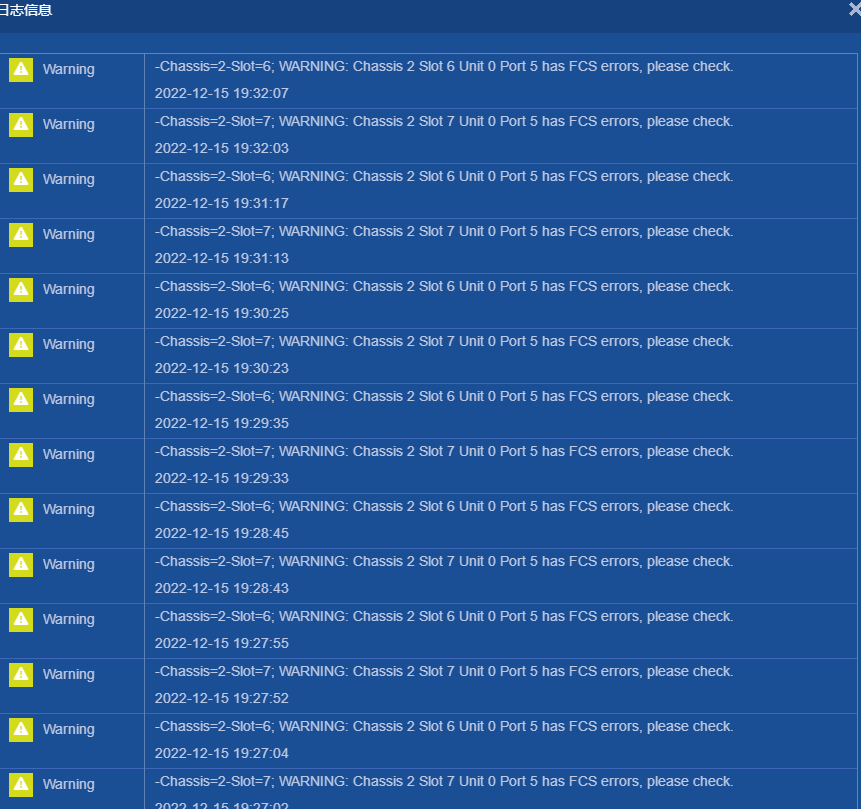

报错如何处理
FCSErrors表示本端收到的FCS校验错误的以太网数据帧数目,不包括超长帧和超短帧。包含FCSErrOv、FCSErrUd,分别表示校验错误数超过上限和低于下限。
 FCS Errors性能产生的原因:
原因1:本端和对端端口工作模式不匹配。如一端为全双工,另一端为半双工。
原因2:与以太网单板物理接口相连的线路质量较差,存在误码。
原因3:本端单板硬件故障。
FCS Errors性能的处理思路:
1、检查以太网物理接口与客户侧设备协调模式是否一致,如果不一致则改为一致。
2、检查与以太网单板物理接口相连的网线或尾纤是否正常,可以用网线测线仪或光功率计进行测试,更换新线测试。
3、更换电/光模块或者单板。
4、不要把问题定位方向放在SDH线路侧。
